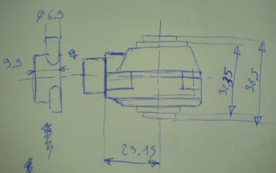

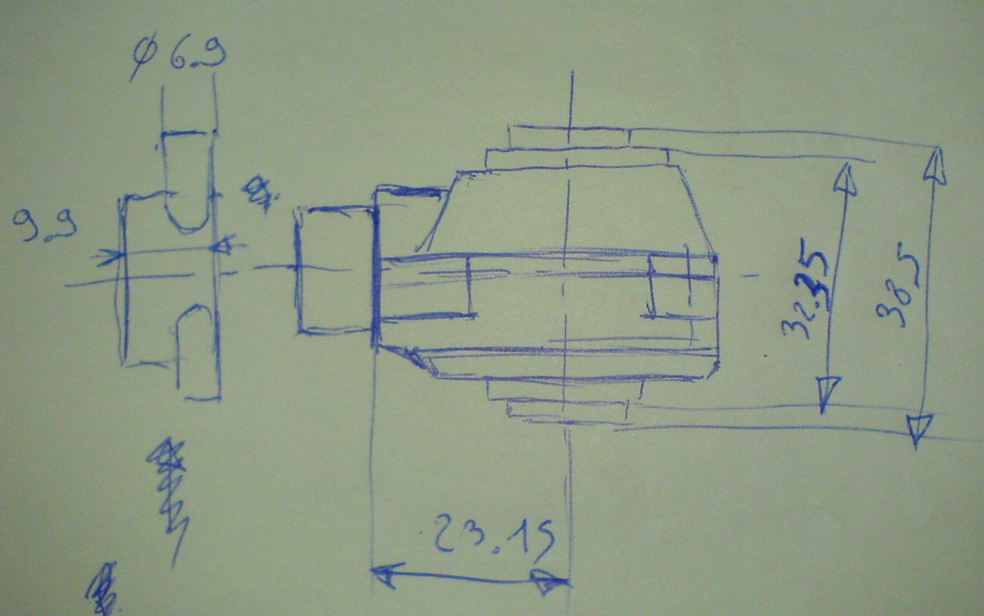

bonjour, voici un croquis pour la piece du T-MAXX
la bague dessinee sur la gauche peut se monter dans 2 sens donc l'entraxe "ergot" centre roulement est soit de de 26.6mm (23.15+3.45) soit de 29.6mm.....avec a mon avis +/- 0.2 de tolerance
mesures effectuees avec un pied a coulisse "numerique" et un corps de differentiel neuf de t-maxx 2.5
en esperant que c'est ces cotes la qu'il te faut
Re: besoin de quelque cotes sur revo et maxx
merci c'est exactement ca !
