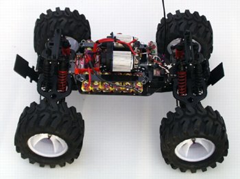

J'essayerai de présenter les différents fabricants de pièces options mais comme le panel est très large, la liste sera restreinte aux plus connus, les plus faciles a se procurer et enfin fournissant des pièces de qualité.
Le sujet ayant pour but de recenser toutes les transformations possibles, vous comprendrez qu'il se fera par etapes et non d'un seul coup (ca demande pas mal de temps de rédaction et de mise en page

Chacun possède ses propres raisons mais c'est en général suite a une casse, pourquoi ne pas racheter une pièce plus solide pour eviter une nouvelle casse?, par passion par la belle mécanique, marre de tout ce plastique noir, l'alu c'est chouette aussi

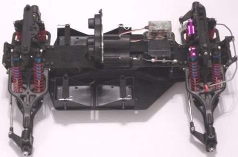

Quelques rappels sur les qualités des différents alu: le plus courant, le moins cher est l'alu 6061 traité T6. Ses caractéristiques mécaniques sont une resistance mecanique de 290MPa et une dureté HBS de 88. La variante 7075 T6 possède des propriétés mecaniques nettement améliorées (Rm=540MPa et dureté HS=160). Il va s'en dire que le prix est loin d'etre le meme mais permet de faire des pièces plus fines donc plus légère sans risque de casse. L'alu 7075, dans la mesure du possible (budget) sera toujours préférée

1/Les triangles
Fast Lane Machine : modèles en alu 6061T6, design très aéré, solidité correcte et garantie a vie contre quelques $ de plus. Tout type d'utilisation

Flextek RC : modèles en titane, design spécifique au matériau, prix très élevé donc peu de retour sur l'experience, la solidité est au rendez vous d'apres le fabricant. Tout type d'utilisation

Gorilla Maxx: modèles en alu 6061, design des triangles supérieurs spécial, solidité correcte, poids identique a l'origine. Utilisation course TT conseillée

GPM : modèles en alu 6061 Tout type d'utilisation

Integy : modèles en alu 6061, design semblable à l'origine, solidité correcte sans plus. Tout type d'utilisation

Integy : modèles en alu 6061T6, train arrière spécifique, solidité correcte. Tout type d'utilisation et particulièrement course type TT

RPM : modèles en nylon, design identique à l'origine, réputé incassable. Tout type d'utilisation

UE / Supermaxx : modèles en alu 7075T6, design très aéré, solidité et legèreté top niveau, prix élevé. Tout type d'utilisation

UE / Supermaxx : modèles en alu 7075T6, train arrière spécifique sur rotule, prix élevé. Tout type d'utilisation mais orienté course TT
