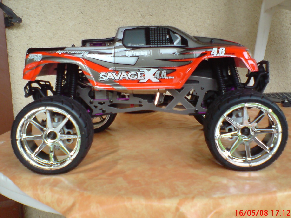

Merci de m'avoir répondu aussi vite, ça me fait super plaisir. Pouvez vous m aider pour mon savage?
Mon problème sur mon savage est le suivant: je l ai acheté tout neuf et je suis en train de faire le rodage, j ai fait trois pleins en statique et maintenant, dès que j enlève le soquet le vehicule cale, j'ai déjà essayer de touché au ralenti (je l'ai fermé) mais le resultat est le même. Si je pouvais rencontrer des gens qui s'y connaissent et qui pourraient m'aider ce serait super. Vous avez une idée de ce que cela peut être?
Quel est l'adresse du lieu ou vous vous rencontrez?
Merci pour tout
Je vous joint une photo de mon MT:

Sinon, pour ton pb, je pense qu'après 3 pleins statique ton moteur commence un peu à être rodé et que les réglages d'usine des vis de richesse te donnent un mélange air/carburant trop riche. Tu peux commencer à resserer 1/4 tr ta vis de richesse de bas régime.
Moi perso, pendant mes rodages, j'ai toujours laissé le chauffe bougie....
