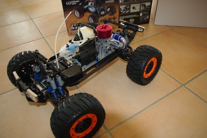

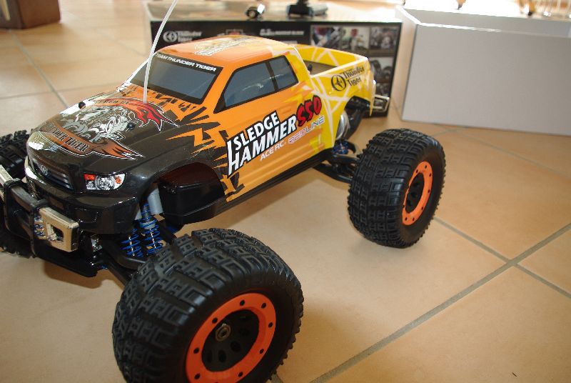

Salut tout le monde.
Voila,je vous présente mon MTA4 S50 V2.
J'ai commencé le rodage par trois pleins en statique.
Par la suite je vais faire une dizaine de pleins en roulant trés trés tranquille...
Puis, deux ou trois moitié gaz.
Et aprés de franche accélération.
J'en suis déja trés content.
Le démontage est vraiment excellent par rapport à un savage.
Je démonte toujour les versions RTR, pour vérifier le graissage des diff et mettre du frein filet sur toute la visserie.
A ma grande et agréable surprise,les diff étaient rempli de graisse.Enfin du sérieux en RTR.
Place aux photos
C'est beau quand c'est neuf...
Mes premiéres impressions,c'est qu'il dégage une grosse puissance.
Par contre,la consommation est aussi impressionnate
Mes futur achat,un servo de direction entre 20 et 25kg.
Peut être une rollcage.
Le sauve servo et la direction alu.
La protection de couronne et du slipper.
Les ressorts rouge
A bientot pour de nouvelle évolution.
Tchuss!!!

le voila enfin!
bien joué pour le démontage complet, mais que ça ne t'empêche pas de vérifier régulièrement parce que parfois ça se dévisse quand meme
tu as laissé l'huile d'origine dans les différentiels?
La nouvelle carosserie et les nouvelles jantes, ça me plait bien

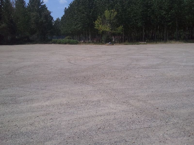

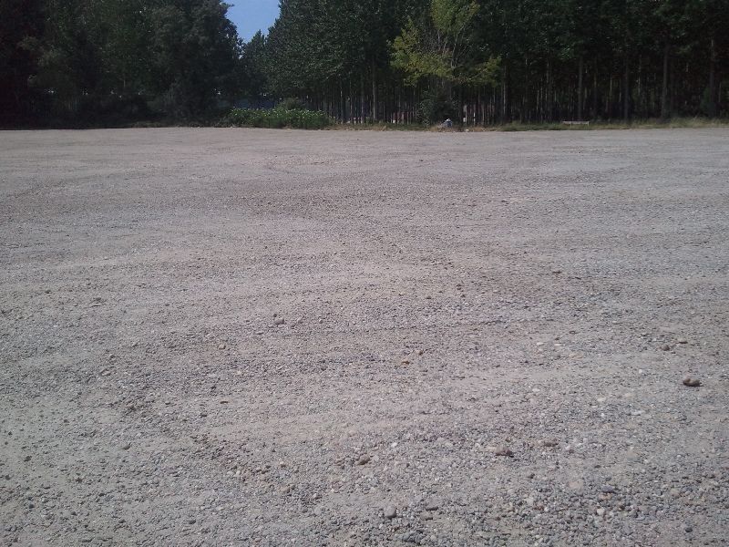

voici un petit compte rendu de ma sorti de dimanche
Tout d'abord voici mon terrain de jeu.
Un endroit ou je suis sur de déranger personne
Beaucoup d'espace, avec beaucoup de piéges car beaucoup de trou du aux maneuvres de camion.
Déboitage des 2 amortisseurs...Probléme connu de tous les possésseurs de mta4.
Bon,il faut dire, que j'ai fais quatre méchant tonneau
Sinon, aprés 1.5 litre de nitro, rien d'autre comme casse.
Le moteur n'est pas encore totalement libéré.Je le ménage ce moteur.
Super content de mon achat.
Sur ce terrain, c'est bien sympa, car je fais beaucoup de glisse.
