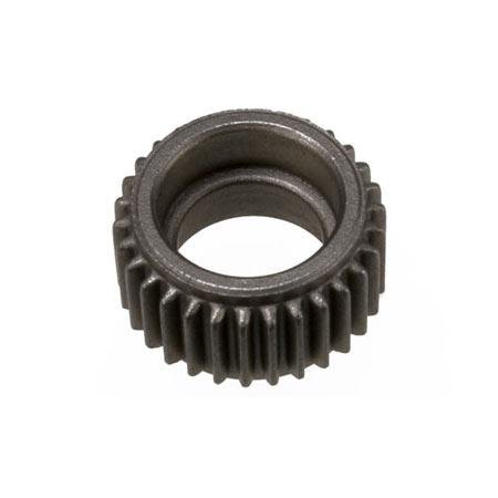

La trans du XL5 et du VXL sont les mêmes SAUF le fameu pignon
IDLE GEAR et la couronne de diff qui a une partie acier (un truc plus costaud quoi) ...
à gauche la couronne de diff VXL, à droite la version XL5... après quelques packs
puis la fameuse IDLE GEAR.
C est souvent la pièce qui pète en premier au passage d un XL5 en BL...
la ref du pignon version VXL : TRA3696
Moins de 5$ !!!
