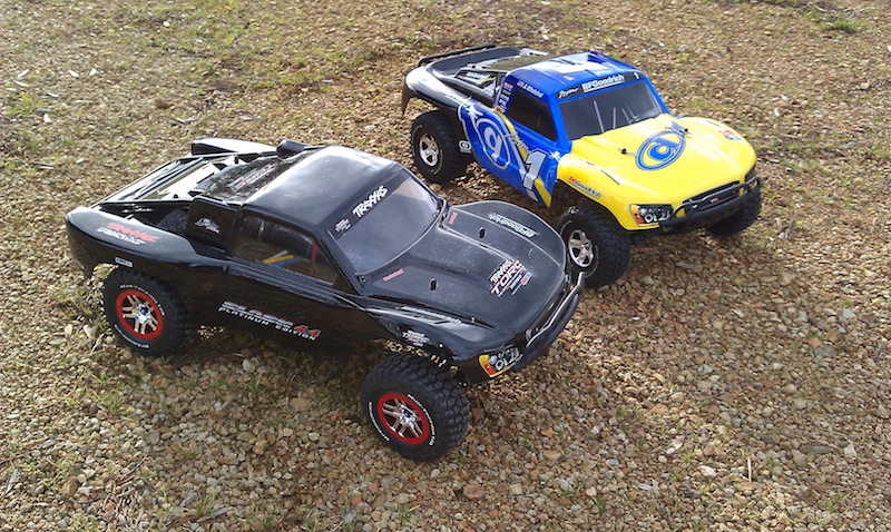

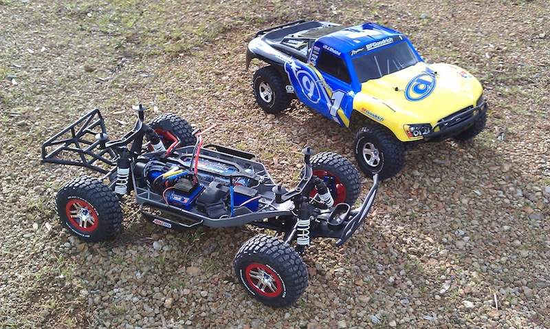

je vous presente le slash 4X2 de mon fils qui à 9 ans et mon slash 4X4 platinium edition (avec radio futaba 2 PL ,2 accus nimh 4500 ,1 accu NIMH 3000,et 1 lipo 11,1 v pour papa :lol: )
Aujourdhui 1er essai grandeur nature ,mon fils c'est eclaté :D :D ...par contre moi petit probleme :?

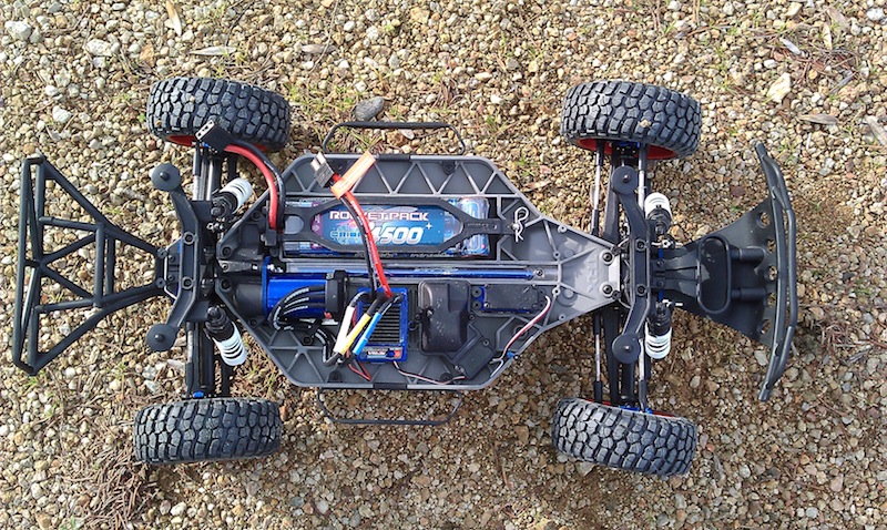

Je m'explique ,apres avoir programmé le variateur(enfin essayé.... car la notice en français n'est pas tres detaillée :( ) ....impossible de faire demarrer mon slash avec mon nimh 4500 Orion (le bouton du variateur passe au rouge au bout de 3 sec et je n'ais plus que la direction qui fonctionne)
Retour à la maison ,degouté ... je branche mon lipo et la miracle ca fonctionne nickel :? :? , j'essaye donc mon nimh 4500 dans la voiture de mon fils et miracle la aussi ca fonctionne......donc .... je prend le nimh 4500 que mon fils c'est servis sur sont slash et la :mdr: :shock: :( ,il marche sur ma voiture ,je comprend plus rien:?: :?:

Il faut modifier la configuration de l'esc pour passer du nimh au lipo et inversement en appuyant 10 sec sur le bouton de l'esc. Cela doit déclencher une petite sonnerie.
De tête (donc a vérifier) il me semble que quand la Led est verte c'est pour du lipo, et quand la lumière est rouge, c'est pour du nimh.
Édit : je confirme pour la couleur de la Led.
Si la led se met a clignoter rouge, c'est la protection thermique.
Une reprogrammation complète peut corriger le problème.

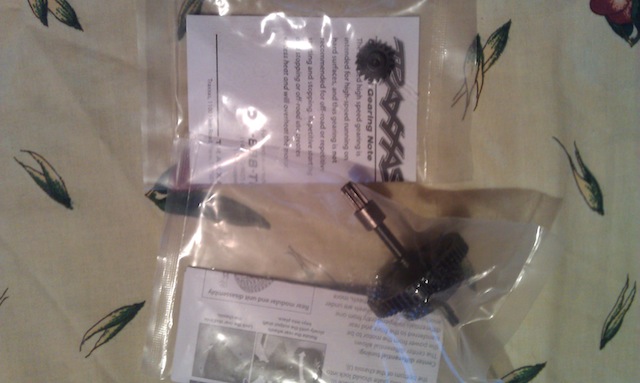

J'ais une autre question mon slash platinium est livré avec un differentiel central et un autre pignon (que va ma'pporter cette modification :D )
Le slash de mon fils est aussi livré avec un autre pignon :?: ;)

le diff central n'est pas monté, c'est ça?

Bonsoir
Oui il n'est pas monté ,enfin je pense :mdr:
Voici les pieces en question ;)
Messages : 8519
Re: Présentation de nos slash et petits problemes ;-)
Message par soyann »
kanawa a écrit :Bonsoir
donc monte le, c'est mieux qu'un "slipper" ;)

le slipper c'est comme un embrayage ;)
