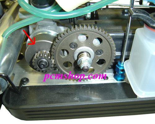

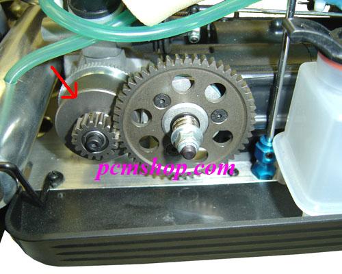

Comment s'appelle cette pièce ?
Bonjour à tous, je suis possesseur d'un Mta 4 S28 depuis au moins 4 ans par contre je ne m'en suis pas servi depuis au moins 2ans et demi
. Je suis entrain de le remettre en service cependant j'ai une petite question à vous poser. En le redémarrant je n'ai pas eu de souci particulier si ce n'ai quelques problèmes de réglages car il ne tient pas le ralenti mais c'est pas trop grave je vais le régler au fur et à mesure. Par contre je souhaiterais que vous me disiez comment s'appelle cette si quelqu'un pouvais faire une photo en éclaté pour voir le montage exact et s'il est normal qu'elle ait un peu de jeu.

Bonsoir,
La pièce que tu montres s'appelle l'embrayage, ou plus exactement la cloche d'embrayage.
Pour le montage utilise ce lien :
http://67.199.85.166/resources/resources.php
En haut à gauche il y a une case avec "select your model", tu choisis "mgt 4.6" et ensuite tu cliques sur "mgt 4.6 parts exploded views"
Voilà j'espère avoir pu t'aider
Re: Comment s'appelle cette pièce ?
Merci pour ta réponse effectivement ça m'aide bien sauf que lorsque je démonte la cloche d'embrayage je ne trouve pas ce roulement
Et le problème je n'arrive pas à le trouver en pièces détachées . Si quelqu'un a un lien je suis preneur.
Il se peut qu'il soit resté collé a l'intérieur de la cloche regarde bien!
Quand au roulement t en trouveras facilement sur la Bay!
Ref: PD 1574 5x10x4
Ref: PD 1574 5x10x4
Sinon si tu trouves pas ton roulement, tu peux faire ton choix ici http://www.amainhobbies.com/advanced_se ... words=ball
