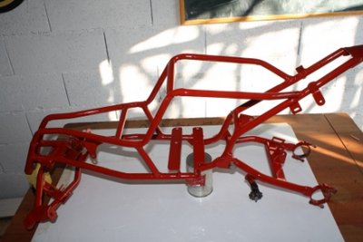

pour ce qui est du moteur il s'agit d'un moteur de débroussailleuse (recup dans une déchèterie),trop puissant malgré les apparences (oblige de gonfler les roues arrière a l'eau pour avoir plus de motricité),amortisseur arrière de poussette de bébé,roue et arbre ar de pocket quad,train av également de pocket,recup et bidouille et voila la bête !!!!!
- chassis après peinture

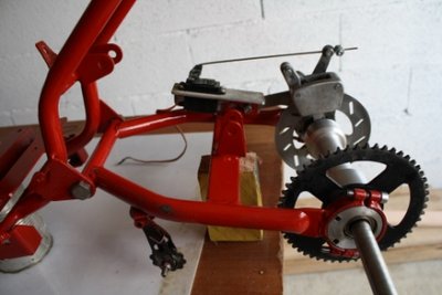

- train ar avec servo de frein et accelerateur

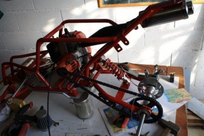

- moteur avec modif sur sortie embrayage(pignon 7 dents soude sur axe debroussailleuse
