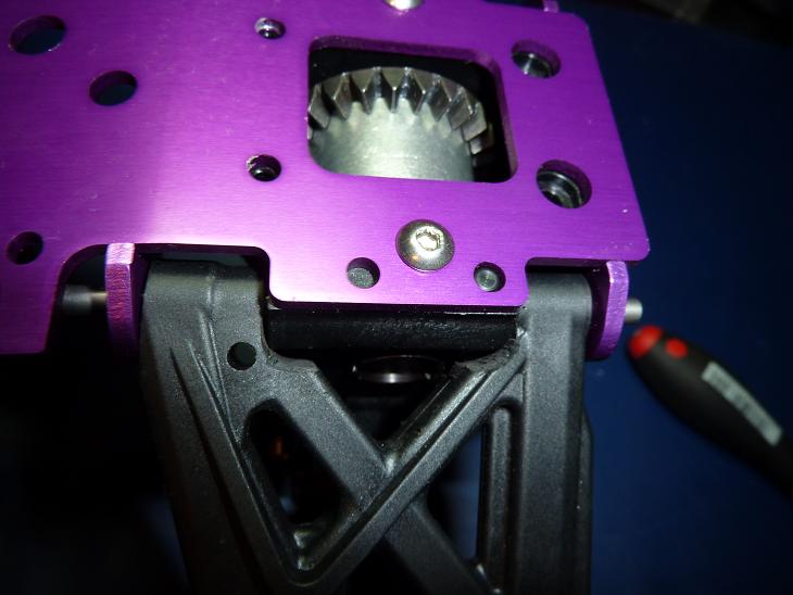

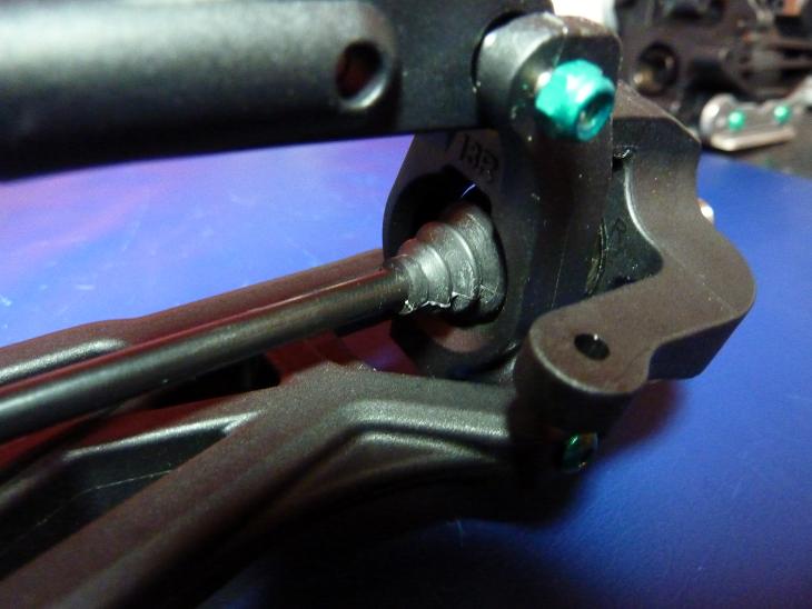

Merci, oui c'est vrai il est pas mal optionné mais il faut savoir que je suis partis de rien, donc au lieu d'acheter des pièces d'origines ben j'ai tout de suite acheter des pièces "option".
Voila quelques photos du montage des train d'hellfire...
Voila la découpe a effectuer sur le bras de suspension (avant ici)
Les cardans de roue d'hellfire
Les axes je ne les ais pas raccourcis pour qu'ils restent bien dans l'encoche pour que le bras de suspension ne puisse pas se déboiter.
Voila, les photo ne sont pas très représentative, mais j'ai rien de mieu en stock ... :oops:
Si jamais t'as d'autres questions, n'hésite pas.
