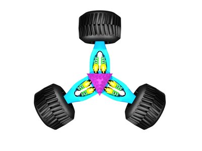

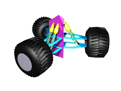

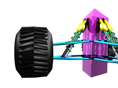

Je souhaite réaliser une sorte de manège, carrousel tuning avec des pièces types monster truck 1/8.exemple:
http://www.maximummt.com/forum/mta4-f35 ... 40630.html
Si quelqu'un à du temps à me consacrer je souhaite savoir quel type de pièces exactement je dois utiliser. En gros il s'agit d'un train arrière avec roues amortisseurs et triangles X3.

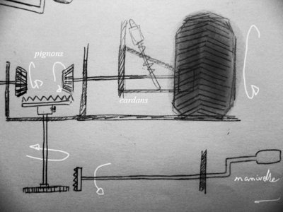

Mais je souhaite également rajouter un système de manivelle pour faire tourner le tout sur un axe central, donc il me faut si j'ai bien compris au minimum des cardans mais qui seront raccordés à des pignons et un système de transmission triple(sur la base d'un triangle equilatéral).
Bon si toutes ces explication ne vous disent rien c'est normal regarder les images 3D d'esquisses du projet.
Merci à tous ceux qui vont répondre et maider à réaliser ce projet.
- vue perspective
- vue de haut
- vue détail
- transmission
merci d'avance.

Pour les pièces je pense qu'il te faut 3 triangles ainsi que leurs fusées, voilà ce à quoi je pensais pour ton projet :
Tu fats ton montage avec 3 triangles comme tu l'as fait voir mais tu bloque la liaison rotule entre chaque triangle et sa fusée puisque ton machin n'a pas bessoin d'être amorti, et ainsi tu ne mets pas d'amortos et réduit donc tes frais !
Pour la transmission, j'aurais mis un simple petit moteur électrique dans la partie centrale directement relié a un cardan sur UN seul de tes trois train, le machin tournera de lui-même par un simple petit interrupteur !

La solution à 4 bras sera bcp + facile à réaliser, on voit ce genre de pont sur les projets de camions RC (catégorie crawler) , avec une entrée de pont et une sortie. C est réalisable avec 2 roue motrices et 2 autres libres mais avec 3 roues, bonjour les renvois d'angles à la noix et je parle meme pas de l'alignement au poil de mm pour les 3 renvois.

je ne vois pas la necessité d'avoir une roue motrice.
pourquoi ne pas entrainner directement la piece violette?
comme ça, pas besoin de cardan
à moins que les cardans fassent aussi partie de esthetisme du concept.

Pour les cardans je vais voir si c trop compliqué, on verra ce sera peut être du factice
= non fonctionnel ( ds ce cas les roues et trains seront entrainés par la colonne violette).
