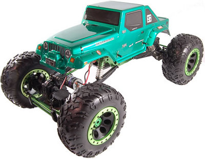

				Bonjour, je créer se sujet parce que j'ai récemment fait l'acquisition du crawler hsp 1/8. D'origine
			-  c'est mon crawler
			 , il est performant mais je souhaiterai de meilleur pneus (plus grand diamètre et meilleure accroche) mais je ne sais pas lesquels prendre. J'ai remarqué les nouveaux pneux de chez RC4WD de 25cm de diamètre!!! mais je sais pas ce que ça donne en accroche.
http://www.rc4wdstore.com/2/product_inf ... cts_id=997. J'en profite pour dire que je souhaiterai:
-changer de servo pour un plus puissant et si possible étanche (couple supérieur à 20kg/cm et passer en 4 roues directrices)mais lequel prendre?
-changer un ou les deux moteurs pour avoir plus de couple, lesquels ? mais faut-il que je change aussi le variateur et/ou le récépteur sachant que j'ai un récépteur 2 voies? je souhaite aussi installer un treuil mais ou et lequel ?
Ca fait beaucoup de questions mais si des gens aurait la patiences d'y repondre je leur serai reconnaissant.
