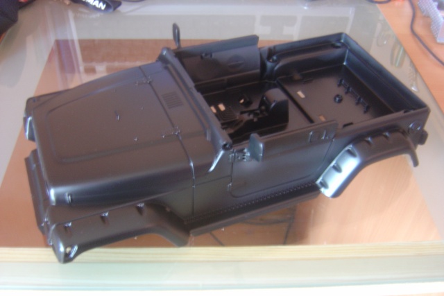

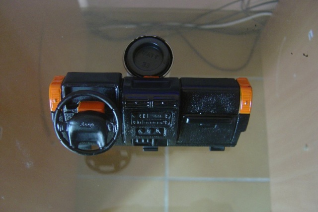

j'ai donc entreprise le demontage de la caro, l'enlèvement des stickers, et le démontage integral pour passage en peinture, tous les éléments y passent, elle sera noir satiné et orange, le orange on verra ça plus tard :

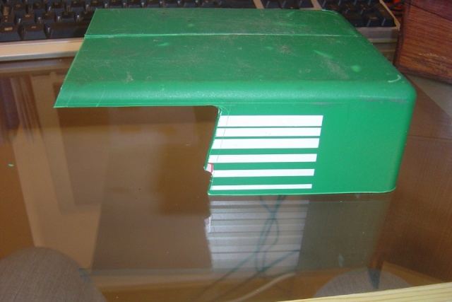

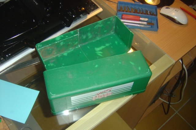

Après la peinture noir satiné construction d'un hard top (et oui ici on est en bretagne alors comme il pleut un peu, le hard top est à prévoir. J'ai donc récupérer une boîte en plastique qui va me servir de base pour la construction du fameux hard top je la coupe en deux car elle va être plus facile à travailler et en plus la baie de pare brise est moins large que l'arriere de la caisse donc :
La découpe des hauts portes :

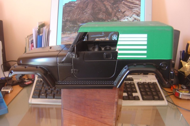

essai sur la carro :

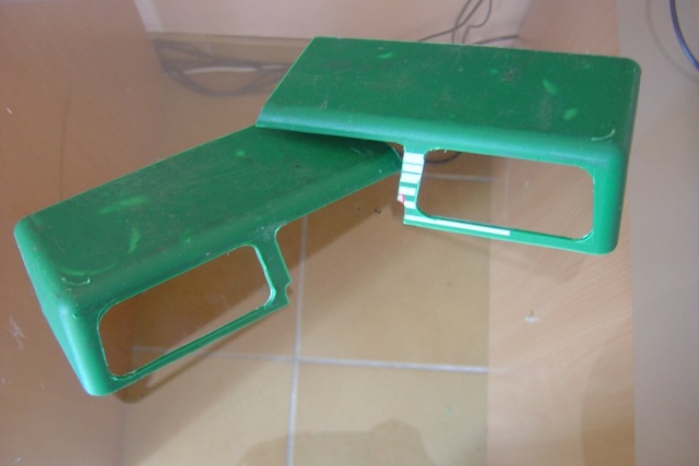

découpe des emplacements de fenêtres arriere :
découpe de l'emplacement du hayon :

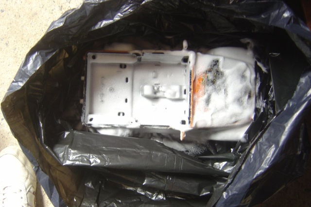

je ne peux dire qu'une chose, le jex four à la soude costhique ça ne marche pas, déjà 5h00 qu'elle dedans et la peinture n'est même pas atendrie ... il n'y a pas un truc qui marche mieux que ça ?? j'ai vraiment les boules sur ce coup là
en ce qui concerne la peinture quand elle va être décapée, je vais apreter la caro, la ponser au tres fin, et la couleure je n'en mettrais qu'une une seule pour éviter tout problème, comme je disais plus haut, je peindrais les elargisseurs et autres au pinceau, comme ça pas de soucis ...
Re: Fabrication d'un jeep wrangler TJ crawler
ça y est la caro est décapée, le liquide de frein c'est epatant, il faut laisser tremper directement dans le liquide pendant 15/20 minute et hop la peinture s'enleve gentilement en frottant à l'aide d'un pinceau ou d'une brosse à dent, j'avoue que j'ai eu chaud, j'avais vraiment les boules ...
