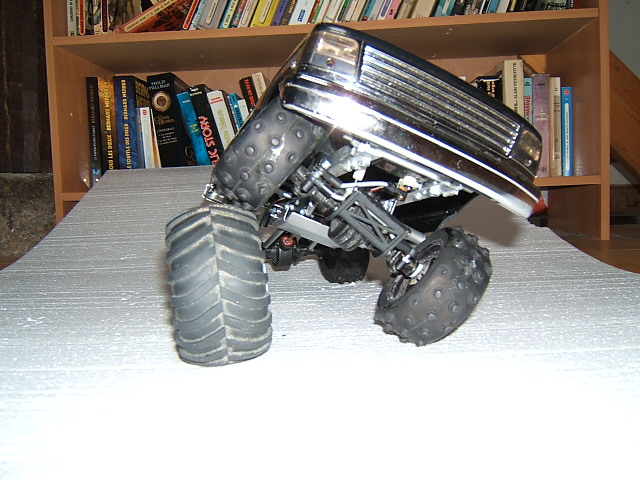

Les croisements que je vais vous montrer, sont ce que je veux obtenir au maximum.
Je peux avoir environ 70 degrés, mais je troive que ça fait de trop pour un scale. Donc je vais devoir limiter au fur et à mesure de la finition.

Posté : dim. janv. 20, 2008 15:12 pm
par off-road
comme vous le voyez, il manque une barre de protection latérale, car je manque de fournitures.
Il me reste aussi à implanter l'électronique.
L'absence d'amortisseur arrière, sera bientôt comblée.
