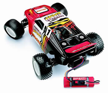

ayant reçu mon revo hier, et allant acheter la batterie de l'ez start dans l'apres midi, je me demandais s'il etait possible de charger l'accu de l'ez start graca au chargeur fournis des l'achat de la voiture, grace a l'adapteur fournis lui aussi.

Oui aucun problème c'est ce que je fais perso.

sans problemes c'est fait pour.

j'ai hesite pendant un moment car dans le manuel d'utilisation il est dit qu'il faut racheter un chargeur pour pouvoir charger les accus de l'ez start :s

les notice n ont pas changé mais l ez start lui oui !!!
c est la deuxième version , il est livrée un petit cordon pour relie l accus au chargeur maintenant

merci de presiser, c'est vrai que surle boitier de l'ez start il est ecrit EZ-START 2 mais que la notice d'emploi est celle du revo 2.5! ^^

je pense pas avoir l'EZstart 2 mais le 1 avec mon revo 3.3 acheter en juin
d'ailleur j'ai pas de petit cordon qui sort de l'EZstart
par contre j'ai un adaptateur pour l'accu et le chargeur
mais j'avais pas eu l'adaptateur prise US prise FR
ça ma valu un chargeur thunder tiger de 50€ gratos :p

non tu a bien le 2 y'a pas de fil qui sort du boitier tu est obliger de sortir l'accu et de la brancher avec l'adaptateur fournis car l'ez 1 c'est juste une petite "plaquette electronique" fixé avec du velcro sur l'accus :

ah wé ok effectivement le 1er :s tres bof quoi

y'a peut etre la place pour soudé des cables pour ralonger et donc mettre la prise dehors pour la charge (sur le dvd traxxas je pense qu'ils l'ont fait car ont vois des fil qui dépassent du boitier)!

lemieux serait d installer une fiche "jack"
