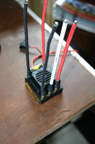

bon j'ai envoyer les photos à castle réponse ultra rapide
je leur renvoi le mmm aujourd'hui et on ce qu'ils me disent en rentrant de vacances
par contre je pense que j'ai eu un problème avec l'isolation de mes connecteurs !!!

Re: mon mta4 s50 ::> MMM RECU
Posté : ven. août 29, 2008 9:42 am
par rexasso
S50-60 a écrit :par contre je pense que j'ai eu un problème avec l'isolation de mes connecteurs !!!
![Shocked :shock:](./images/smilies/icon_eek.gif)
Oui ca peut etre une bonne piste : en mettant en marche tu ne vois rien, par contre en roulant quand tu envoies de l'amperage ca fait de petits arcs entre tes poles.
Il ne faut jamais oublié qu'il passe qd meme pas mal de jus la dedans :
à titre de comparaison :
un moteur Brushed type Titan va prendre en pointe 40 à 50A
un BL jusqu'à 90 ou 100A, voir plus pour les moteur Neu
un démarreur de voiture (et chacun sait que ca consomme dur) tire 300A : vous allez dire ouai c'est qd meme 3 fois plus : ouvrez le capeau de votre echelle 1/1 et regardez la taille du cable qui va au démarreur !
