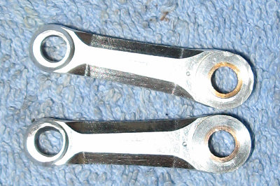

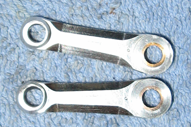

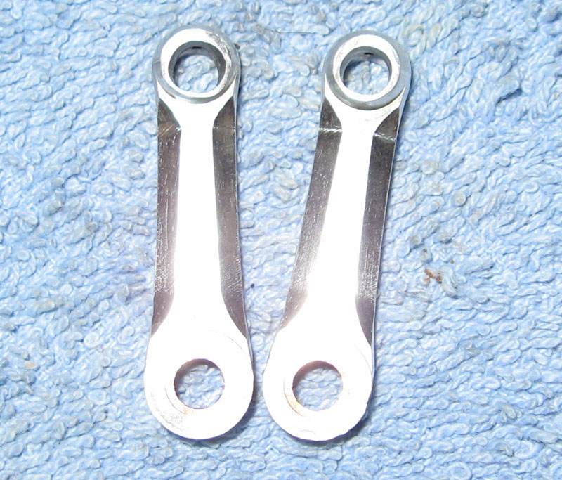

Bon une mauvaise nouvelle le LRP a encore fait une bielle a 8l!
La bonne nouvelle il me l'a faire au deuxièmes pleins au redemarrage apres une petites periode de refroidissementet donc pas trop de dégats!
Après inspection par mon mécano en chef son verdict la bielle est exactement dans le même état que le premier LRP!
Conclusion possible, le LRP n'aime pas le Labema en 30% et il faut soit le décomprésser ce que je ferais dès que j'aurais recu la bielle commandée dans la foulée soit repasser au 25%!
Et je rajourterais donc la rondelle provennant du 1er LRP ce qui lui fera un rajout de 2/10 pour du carburant en 30%!
Squaal soit tu décompresse ton LRP soit tu passes au 25% chez Labema!

merci de l'info, je vais vérifié dès que possible l'état de ma bielle voir si elle à un peu de jeu. Et je vais metre une cale de plus merci pour l'info et merde pour ta bielle mais si ya pas plus de bobo ca va

Non je pense que sa ira avec une nouvelle bielle et un joint de decomprssion en plus!
Du moins tant que le rodage n'est terminé a 100% apres je l'enleverai!

C'est pas flagrant sur les photos mais les deux sont dans le même état!
