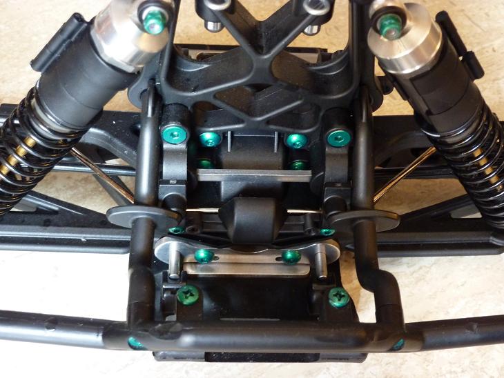

Sinon pour les news, ben les freins ont été installés:
Avec lacommande, simple, mais ca marche nikel...

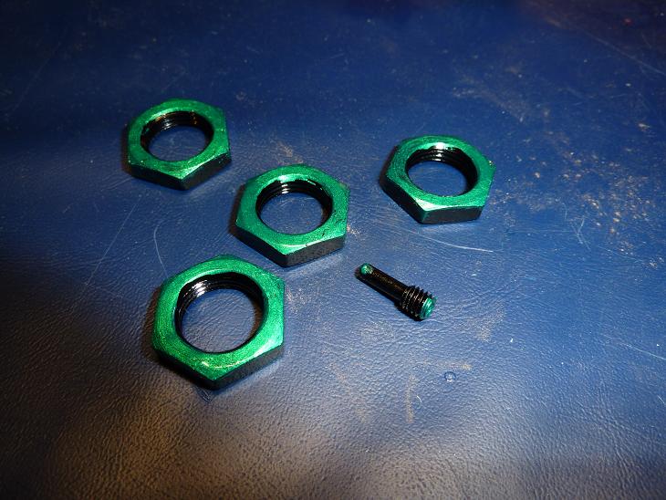

Les écrous de roue aussi sont arrivés
