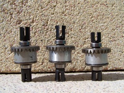

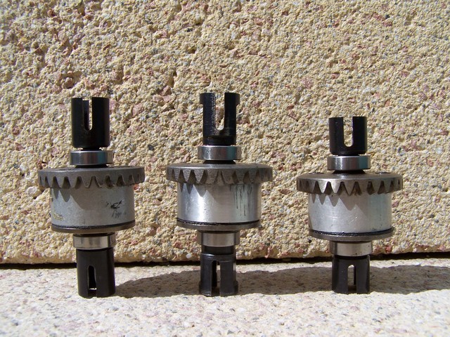

Je ne savais pas qu'il avaient réussi à casser le pignon d'attaque. Mais en même temps ce n'est pas le plus chèr et si ils n'ont pas réussi à casser les sattelites et planétaires c'est que c'est quand même très solide.Dragula a écrit :Personne sur le forum n'a encore réussi à casser du dif de génésis dans un savage, sur le forum oui, mais les américains les ont mis à l'épreuve dans un flux et là ce n'est plus le même résultat. De mémoire ils ont tués le pignon d'attaqueMais faut déjà forcer pour que ça casse ! Remarque, avec le flux il y a tellement de watts sous la gâchette que ça peut aller vite.
Bref, tout ça pour dire que, c'est pas indestructible mais c'est surement plus solide que l'origine. N'oublie pas de les caler parce que sinon la modif n'aura servi à rien
Sinon comme dit Dragula n'oublie pas de bien caller le pignon d'attaque avec des rondelles comme dit sur le tuto.
