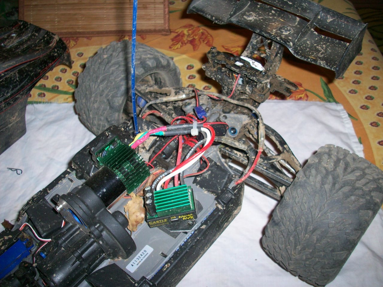

apres un run.... y avais un peu de boue!!!
dans le support de l 'aileron j 'ai mis la pack reception

Re: E-REVO en BL / retour au brushed!!
Je vois sur la photo que tu n'as pas bouché l'entré du 2eme moteur.
Fais le si tu veux pas que ça te coute des frais de transmission
Une merde peu vite arrivée !!!
- Messages : 2852
Je pense aussi que tu devrais le boucher, je me faisais la même réflexion !tnx a écrit :Je vois sur la photo que tu n'as pas bouché l'entré du 2eme moteur.
Fais le si tu veux pas que ça te coute des frais de transmission![]()
