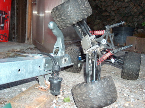

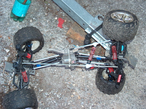

![HPIM2008.JPG (91.7 Kio) Vu 2918 fois voila le proto lol j'ai commence il me reste 2 liens a faire pour devant](./download/file.php?id=607&t=1&sid=8c45e3ebf3aa584d9aa53f6d1c69b446)
- voila le proto lol j'ai commence il me reste 2 liens a faire pour devant
![HPIM2014.JPG (114.35 Kio) Vu 2916 fois il me manque le chassis a faire dite moi si c'est bon ou pas avant que je me face un faut espoir](./download/file.php?id=608&t=1&sid=8c45e3ebf3aa584d9aa53f6d1c69b446)
- il me manque le chassis a faire dite moi si c'est bon ou pas avant que je me face un faut espoir
![HPIM2015.JPG (107.87 Kio) Vu 2918 fois je pense avoir un bon debattement](./download/file.php?id=609&t=1&sid=8c45e3ebf3aa584d9aa53f6d1c69b446)
- je pense avoir un bon debattement

![HPIM2013.JPG (96.5 Kio) Vu 2916 fois de plus pré](./download/file.php?id=610&t=1&sid=8c45e3ebf3aa584d9aa53f6d1c69b446)
- de plus pré
![HPIM2011.JPG (105.36 Kio) Vu 2917 fois les amortisseurs fixé sur les liens je les est viré](./download/file.php?id=611&t=1&sid=8c45e3ebf3aa584d9aa53f6d1c69b446)
- les amortisseurs fixé sur les liens je les est viré

Re: t-max new photos
Posté : mar. mai 06, 2008 7:20 am
par Wormir
Moi j'y connait rien à cette catégorie de machine. Dans la 5eme photo, il donne l'impression de s'affaller un peu -> c'est normal, ou c'est la photo qui donne l'impression ?
Sinon, t'as vérifié que la transmision se faisait bien dans toutes les positions les plus tordues (au niveau des cardans) ?
... Bon, sinon ça m'a pas l'air mal, mais je le répète, j'y connait rien.
Posté : mar. mai 06, 2008 11:55 am
par bonsai38
oue les transmissions se font nikel et c'est normal j'ai pas de chassis donc c'est pour sa qu'il tombe
