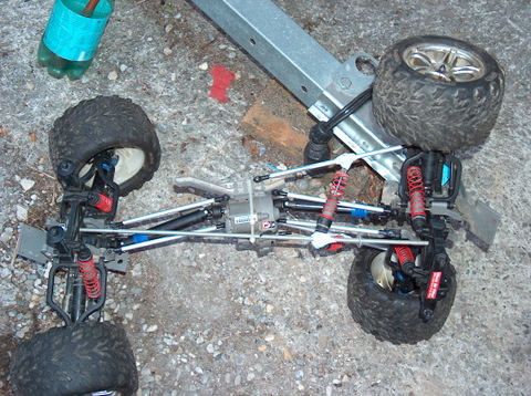

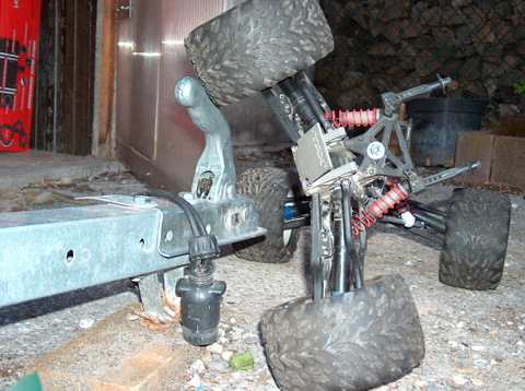

Re: t-max
Message par bonsai38 »

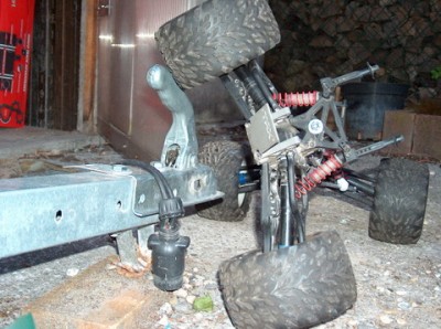

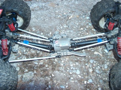

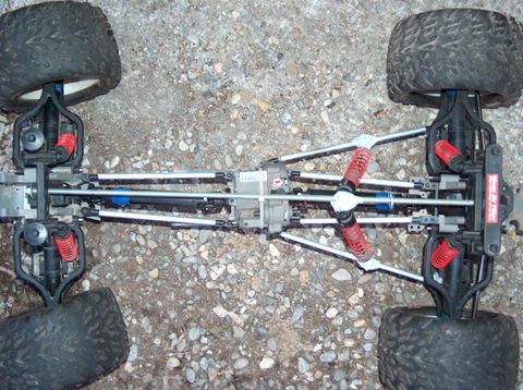

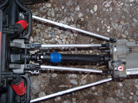

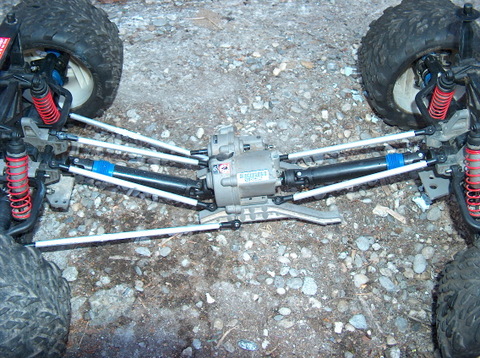

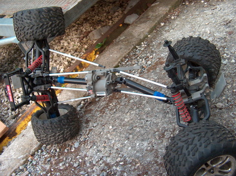

voila le proto lol j'ai commence il me reste 2 liens a faire  pour devant
il me manque le chassis a faire  dite moi si  c'est bon ou pas avant que je me face un faut espoir
je pense avoir un bon debattement
sa passe ou sa casse

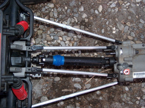

bonsai38
Messages : 121
Enregistré le : mar. avr. 08, 2008 12:37 pm
Localisation : grenoble
Re: t-max
de plus pré
de plus pré
les amortisseurs fixé sur les liens je les est viré

Moi j'y connait rien à cette catégorie de machine. Dans la 5eme photo, il donne l'impression de s'affaller un peu -> c'est normal, ou c'est la photo qui donne l'impression ?
Sinon, t'as vérifié que la transmision se faisait bien dans toutes les positions les plus tordues (au niveau des cardans) ?
... Bon, sinon ça m'a pas l'air mal, mais je le répète, j'y connait rien.
Si tu aimes MMT, tu votes pour lui !
bonsai38
Messages : 121
Re: t-max new photos
oue les transmissions se font nikel et c'est normal j'ai pas de chassis donc c'est pour sa qu'il tombe
