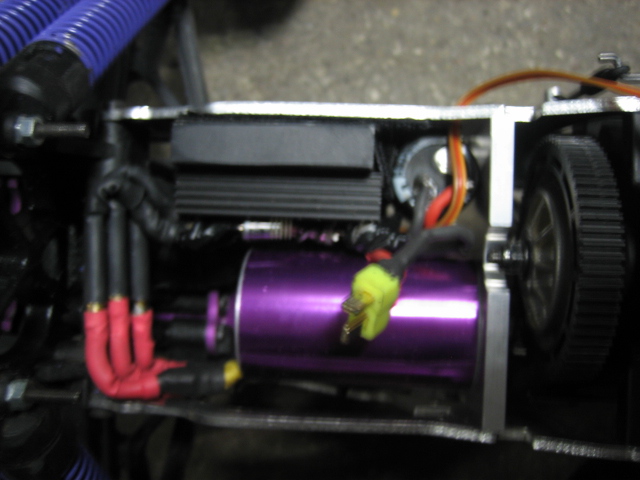

Salut tout le monde 2 3 news du front:
j'ai refait mes soudures et j'ai fini d'instaler moteur et controlleur:
par contre petit probleme lorsque je lache les gaz sans freiner l'engin ne roule pas librement on dirait que les disques de frein se mettent de travers de tps en tps quelqu'un aurait une solution (j'ai les double frein a disque inox)
Merci d'avance a plus Remy

Re: savage bl mtroniks (moteur +controlleur instalé)
Salut Lexou les disques ne sont pas trop serré mais il se mettent de travers
le lien: http://www.mtroniks.net/mtroniks_SC_pro ... tegoryID=6

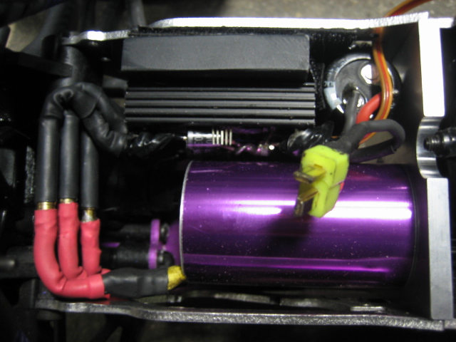

il y a un truc qui m'inquiète, ton contro est trop proche du moteur, ça va chauffer
Salut Soyann il est vrai que moteur et controlleur sont un peut proche mais je verais deja sinon je le deplacerais vers la tour d'amortisseur ar
merci du conseil @+ Remy
tu devrai le faire de suite ou alors tu laisse comme ça et tu ventile le toutb savage67 a écrit :Salut Soyann il est vrai que moteur et controlleur sont un peut proche mais je verais deja sinon je le deplacerais vers la tour d'amortisseur ar
Re salut Soyann c'est vrai que'il faut que je fasse quelquechose mais faut dire que ce moteur et ce controlleur chauffent a peine sur le e savage je passait 3 jeu de pack de suite et le moteur n'etait pas plus chaud que ca
question :queseque je risque si ca chauffe de trop le vario coupe a 90 degres
il coupe oui... mais a force tu risque de le cramer quand même, ventileb savage67 a écrit :Re salut Soyann c'est vrai que'il faut que je fasse quelquechose mais faut dire que ce moteur et ce controlleur chauffent a peine sur le e savage je passait 3 jeu de pack de suite et le moteur n'etait pas plus chaud que ca
question :queseque je risque si ca chauffe de trople vario coupe a 90 degres

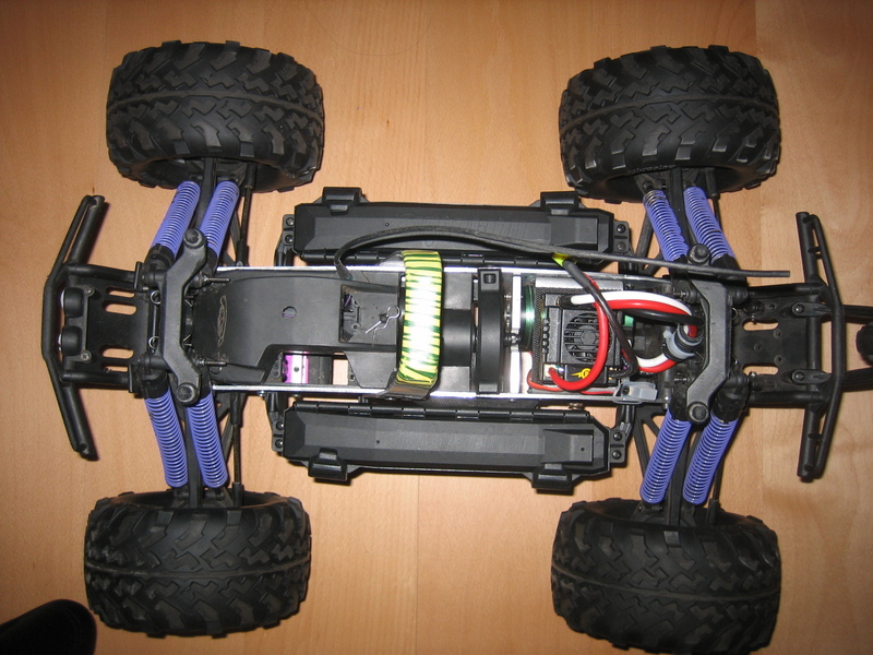

Re: savage bl mtroniks (Gros changement)
Salut tout le monde

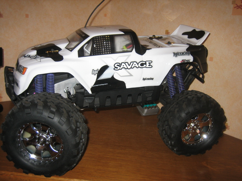

Apres une tres longue pause (achat d'un appart avec madame) je vous apporte des news de mon savage qui a bien changer:
Petit resumé des modif:

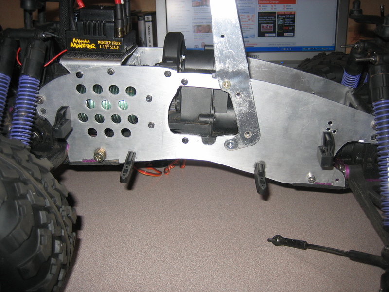

-chassis maison (prototype ne regarder pas la finition)
-nouvelle carro peinture perso
-nouveau moteur
   MMM v3
  MMM v3
-ventilo pour moteur neu
-nouvelles roues ( celles du e savage n'ont pas fait long feu avec ce moteur)
-support d'accus du savage flux
-cardans de roues bling racing (acheté a Skulslayer merci)
-protege courrone du flux
-adaptation du support de vario du flux
- diff du flux en 29/9 dents avec cage en alu

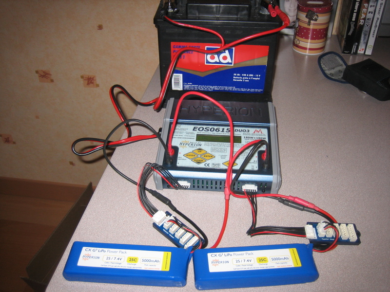

-chargeur hyperion eos 0615 i duo3
-2 lipo hyperion 2s 5000
Voila et maintenant les photos:
voila donc j'attends tout conseils, critiques et remarques de votre part
A++

hhoooo!! le retour de mon ancien petit savage
pourquoi tu a fais un châssis perso?
				b savage67
- Messages : 200
- Enregistré le : jeu. nov. 22, 2007 19:55 pm
- modèle(s) possédé(s) : e savage bl m'troniks
 savage 25 en cour de prepa bl
- Localisation : Wasselonne
Re: savage bl mtroniks (News)
Salut soyann
le chassis perso est plus costaud (j'avais decoupé trop de morceaux sur celui d'origine) et les pattes de fixation des support d'accus du flux tombé dans les ouvertures du chassis du savage 25, j'ai aussi fait un run dans un skate park qui n'a pas non plus arranger l'etat du chassis d'origine

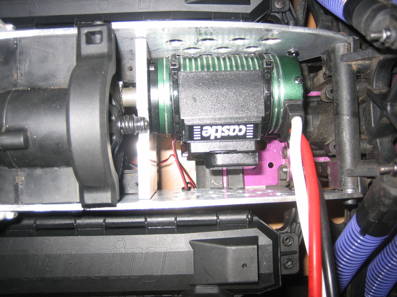

Re: savage bl (News)
Petite question bête, ou as tu commandé ton ventilateur moteur?
Merci.
Merci.
- modèle(s) possédé(s) : B-revo HVmaxx 6.5 3pm 2.4ghz
- Localisation : Caen / Basse Normandie (14)
castle créationharkaon a écrit :Salut,
Merci.
ici http://www.castlecreations.com/products/cc_blower.html mais pas sur que se soit le même model

Nouvelle evolution de mon monster: Un chassis ralongé fait maison avec un centre de gravité plus bas
J'ai tout simplement remplacé le cardan central arriere par un cardan de roue, j'ai aussi du repercer les 2 noix a un diametre plus important car la boule du cardan de roue et plus grosse

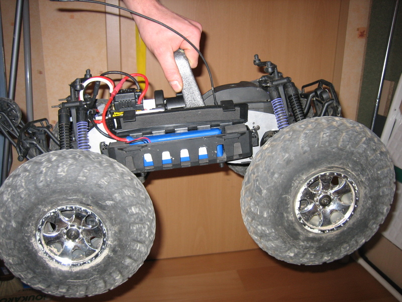

Les prises de mesures(totalement a l'arrache avec un metre a ruban):
Le comparatif avec un chassis de Savage 25(un peut moins de 4 cm en plus):
La nouvelle integration du vario(plus basse donc mieux protegé):
Une petite vue d'ensemble:
Le resultat final(une belle ligne et j'ai pu rabaiser la carro a fond du fait que le vario et dans le chassis):
Voila
Voila
