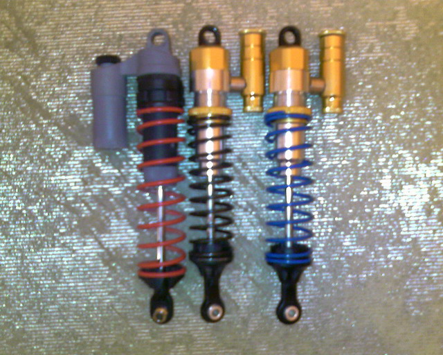

EMerci,patrick34 a écrit :Salut
Moi je les ai eu sans pistons!
Quand au diametre tous ce que je peux te dire c'est qu'au niveau des ressorts c'est un tout petit peu moins pour ceux en alu, mais ceux du MTA vont dessus (de l'ordre du demi milimetre)
La photo parle mieux!
A droite avec ressort MTA.
en fait, je parlais du diamètre des pistons : si ça se trouve, les pistons de ceux d'origine vont sur ceux-ci. Mais tu as bien fait d'en parler, car c'est bon à savoir que les ressorts MTA vont dessus.
Une dernière question : au niveau des chapes qui se montent coté triangle, elles font exactement la même épaisseur de celles d'origine?
Le piggy-back est fonctionnel je suppose?
Ils me tentent bien ceux-ci.. si je trouve pas d'autre ammortos genre Tt, je partirais bien sur ceux-ci..
Gratte-tout
- Messages : 1142
- Enregistré le : mer. mars 24, 2004 16:33 pm
- Localisation : Lyon
A avoir une réserve supplémentaire : sur un ammorto "normal" quand le piston arrive en butée en haut, il y a toujours un peu d'air au niveau de la coupelle de volume constant.
Le piston peut donc pomper donc dans le vide sur quelques mm.
Avec une réserve supplémentaire, ça doit éviter ce phénomène. Et tu n'as plus de coupelle à volume constant si je dis pas de connerie.
La coupelle c'est l'espèce de membrane en matière souple que tu as entre le bouchon d'ammorto et le corps. Ca fait aussi office de joint tant qu'à faire.
S'il y a de l'air avec des piggy-back, il est en haut de la réserve, et donc pas génant.
Voilà aussi une photo comparative !
Désolé ils sont sale :
Aucunes adaptaions a faire et en fait les chapes vendu avec vont aussi sur le mta !
Vulcano
Vulcano
