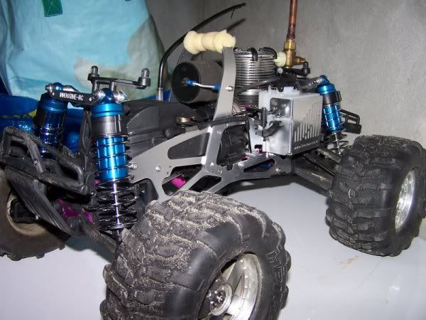

Voici le resultat final apres installation des amortisseurs ... avec le kit Innovative-RC
J'ai aussi les tiges titanes que je mettrait apres mes premier pliages .... mais ça ne peu qu'etre mieux que les amortos d'origines !!!!

Messages : 1484
Enregistré le : mer. mars 30, 2005 21:54 pm
Localisation : Bayonne
Message par doubitchou »
Dis moi savagebahia, tu as laissé la viscosité d'origine dans les amortisseurs LST ?

SAVAGE Bahia
Messages : 216
Enregistré le : lun. août 22, 2005 11:35 am
Localisation : Sables d'olonne
Message par SAVAGE Bahia »
oui j'ai laissé la viscosité d'origine... je vais voir ce que cela donne et je l'adapterai (400 , 500 ????) quand je monterai les tiges titanes !!!
ça lui donne une bonne gueule au Savage !!

doubitchou
Messages : 1484
Moi j'ai mis de la 450, mais j'ai pas encore eu le temps de tester.
