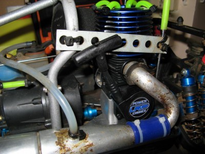

bon alors un petit compte rendu de ce moulin ?? ;)

ça vient ça vient! la avec les fêtes je m'en suis pas trops occupé a part le montage et la mise en place d'un embrayage neuf!
J'en ai profité aussi pour y faire une petite révision aussi! :twisted:
J'attends aussi un servo de qualité pour changer le tower pro que j'ai au gaz/frein!
Au pire début du rodage le week end prochain si j'ai le temps ou le suivant si pas le temps....

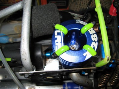

Pour faire patienter
le même...
le même...
Voilaaa! :D

par contre je vois que tu as tjrs ton arceau derriere le moteur
fais gaffe si tu tourne sans caro
moi l'arceau se plié et venait toucher le carbu
resultat a force le carbu prenait du jeu et a la fin il ne tenait plus :?
et il me semblait que tu avait le reso rd logics non ?? :roll:

Ha non c'est pas moi!
J'ai le deux chambres option de Thunder tiger depuis un petit moment déjà!
Et merci je ferais gaffe pour l'arceau arrière! :D

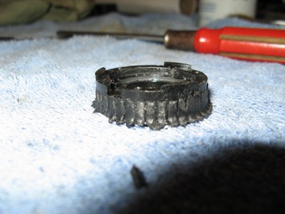

Donc sortie hier et en fin d'aprèm,heureusement,plus de seconde je me dis ok c'est le cliquet qui bouge!Je démonte cet aprèm et................
Pignon de seconde!!!
Et tous le tour est comme ça! :? c'est le troisièmes que je passe! :twisted:
Dès que je peux je prends la boite du 50 pasque avec le LRP se sera pire! :twisted: :twisted:
