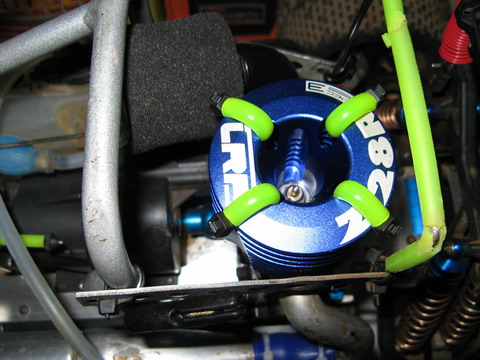

par contre je vois que tu as tjrs ton arceau derriere le moteur
fais gaffe si tu tourne sans caro
moi l'arceau se plié et venait toucher le carbu
resultat a force le carbu prenait du jeu et a la fin il ne tenait plus
et il me semblait que tu avait le reso rd logics non ??

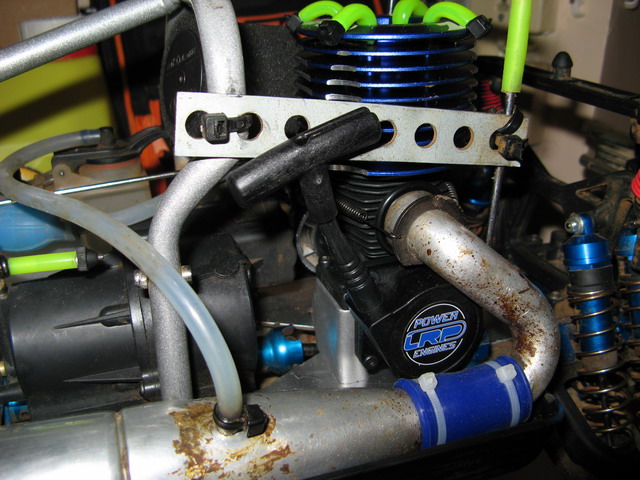

Bon début du rodage cet après midi et je dois dire que LRP a baissé dans mon estimes!
Donc début du rodage le premier plein en statique ce passe bien bruit sympa qui laisse présager de belle chose
, deuxième pleins pareil et troisièmes pleins redemarrage,
et la, la tirette lache.Pas grave mon frère qui s'occupe du rodage pendant que je film, démonte la tirette et la.... et non la tirette est en état!
En regardant de plus près la roue libre ne fonctionne pas comme il faudrait, bon il démonte et c'est bizare on dirait qu'elle est comme grippée ou alors les aiguilles se seraient mise en travers
bref ça force plus qu'il ne faudrait!
Et en regardant de plus près encore ( moteur sortit du MT donc) y a quelque chose qui cloche ça accroche quand on fait tourner le volant moteur!
Donc pour résumer roue libre a changer car HS grippée??? et un roulement le seul que je peux trouver le gros a changer aussi car il accroche et a deux pleins c'est pas normale!
Je vais pas faire marcher la garantie car le renvoyer chez Tower Hobbies ça va prendre des plombes et ça j'ai pas envie!
Si mon frère passe il vous expliquera mieux car il est beaucoup plus câlé que moi en mécanique!

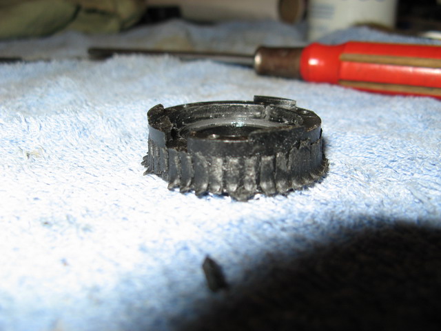

Petite sortie dominicale avec le mT et son SH d'origine car j'attends les pieces du LRP qui devraient arriver cette semaine.
Donc sortie hier et en fin d'aprèm,heureusement,plus de seconde je me dis ok c'est le cliquet qui bouge!Je démonte cet aprèm et................
Et tous le tour est comme ça!
c'est le troisièmes que je passe!
Dès que je peux je prends la boite du 50 pasque avec le LRP se sera pire!

Suite des aventure du LRP.Démontage en règle du moteur par mon frère pour s'assurer que tout allait bien suite au bloquage de la roue libre.
Après vérification,rien d'anormale a part le roulement arrière qui " accroche " mais rien de bien grave on le sens un peu c'est tout!
Et au remontage hô stupeur ( je le fais bien hein?!)
ben il s'aperçoit que le roulement arrière n'est pas correctement enfoncé dans son siège!!!
Ben il le remet en place ( on le sens beaucoups moins du coups!) et on a continué le rodage en static sans problème et demain je commence à rouler doucement!
Donc les possesseurs de LRP vérifiez ce roulement il se peu qu'il ne soit pas correctement monté!!
( je trouve que ça la fou mal de la part d'LRP!!)
Vivement demain!
