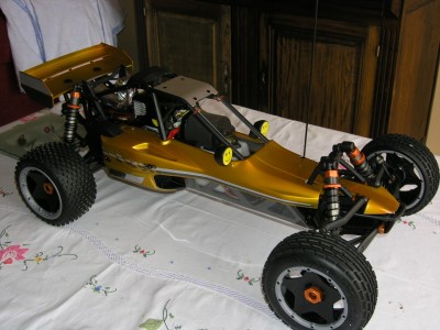

Re: Baja 5B SS
Re: Baja 5B SS
camiseb46 a écrit :voilou il est monté!!! plus que a essayer
mcd race runer compétiton 09, xray m18t mamba 25 6500kv lipo11v1,m18pro mamba 25 8000kv lipo 11v1, xray T2 mamba max 7700kv, lama v3 xtreme ... le tout piloté par ma tendre nomadio sensor 2
