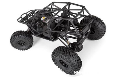

Re: vos avis pour mon "projet" ...
pour les dimensions un poil plus gros que le erevo 1/16 que je possède deja, me paraitrai pas mal, dommage que le 1/10 soit si gros.
la conception des amorto me plait bien, presque rien ne dépasse des roues ...
/1
le wraith dont parle damien me parait bien en dimension mais les amorto presque droit risque de coincé dans certain endroit, mais toute facon c est comme 4x4 1/1 on a jamais le bon véhicule pour le terrain ou on ce trouve, il faudrait un véhicule pour chaque terrain chose qui n est pas faisable...
après réflexion je pense pas m aventuré au dela des tube 125 par risque de ce retourné et souvent il y a pas de place au dessus, car avec juste une camera pour guidé ca va etre compliqué
je me vois pas expliqué a mon client je vais faire un trous dans votre plafond de salle a mangé pour récupéré mon jouet
/1
