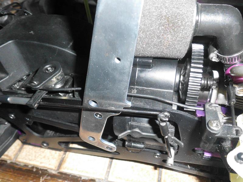

Re: Serrer la tringlerie ou pas!!!!!!?????
voilà :
donc mon prob est :
si je ne serre pas fort la tringlerie: quand je frêne mon servo tire vers la gauche et j'ai suffisement de frein qui agit, mais là, quand je relache mes frein la tringle du carbu bouge vers la droite et dérègle mon ralentit puisque ça réouvre le carbu.
si je serre fort la tringlerie : quand je frêne la tringle des frein ne tire plus suffisemment vers la gauche pour que ca frêne car le carbu étant fermer a stock sa tringle retien le servo!!
j'éspère être claire, et déso je sens que c une connerie mais je trouve pa!
et peut tu me definir ce qu'est le palonnier et ce qu'est la chape du carbu stp !?
donc mon prob est :

Salut merci mais je crois que tu n'a pas vraiment saisi mon souci, il est que quand je relache mes frein la tringle des gaz bouge également et ca dérègle le ralentit, je suis arrivé a réglé ce problème en serrant fort les deux tringles sur le servo mais du coup lorsque je freine la tringle du carbu empêche la tringle des frein d'allé suffisamment loin pour freiné!!.. c super chelou comme probléme car il ne manque aucun ressort spécifique et mes réglage carbu son bon..! mon servo fonctionne trés bien ossi!
par contre je constate sur ta photo la tige de tringle des gaz est placé par dessus le support du servo et par dessus l'axe qui joue sur le carbu , l'aurais je remonter a l'envers....bo! ça m'étonnerai que ce ne soit que ça!!
Et une question.. le "sauve servo" comme tu l'appelle c'est la bague dorée qui se trouve entre les deux support de tringles sur le servo???????
Et ques ce que le palonnier exactement svp..

merci Yenyen , c était bien vu c'était le sauve servo ou bague comme on pourrait l'appellé qui n'agissait pas suffisamment en tant que ressort,
je l'ai refermé plus fort et probléme résolu...!!!
merci a tous d'avoir cherché, même si c'était idiot comme problème.. aplus
