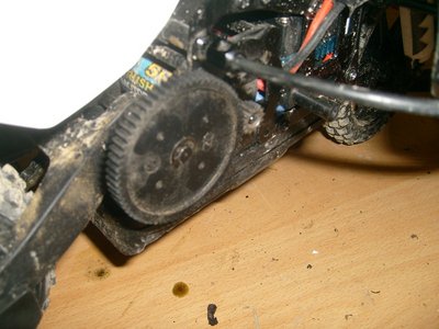

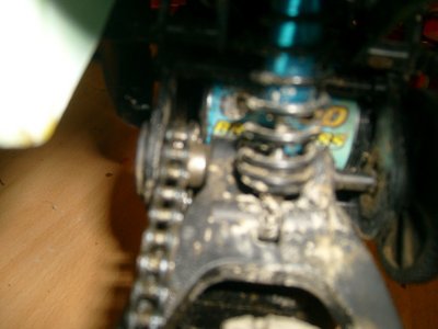

voila comme promis les photo des 2 pignon qui ont tendance a ce devisé donc je vous conseille de prendre les devant en mettant du frein filet pour éviter les dommages ( casse de la couronne, perte des vis ...).
