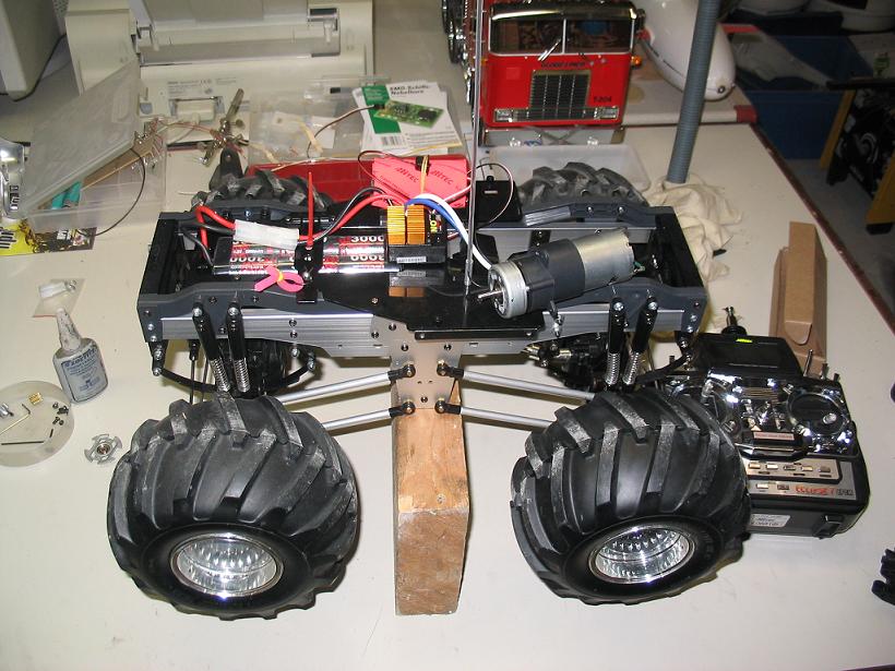

Je viens de ce pas pour vous presenter mon projet crawler sur base de juggernaut:
D'abord quelques photos, le voila quant je l'ai reçu, carro moyenne mais le reste en trés bon état (pour 140euros fdpin) je l'ai donc démonter pour vérifier la transmission puis remonté pour un essai en stock avant les modif......
Pour l'essai j'ai monté un vario no limit T2M sinon le reste stock: Bon ben c'est pas terrible malgré la reduction intermédiaire sur les ponts, le bestiau à du mal! (pignon origine 15 dents, 2x500 BB graupner).
Donc pas de couple a bas régime, une vitesse de pointe sympa mais cela n'est pas le but....
Pour les modif voila le détail:4 amortisseurs savage de 10cm de long
Supression des 4 lames et des 8 amortisseurs.
Rempl des tirants de ponts par des tiges de 4+tube alu (trés traditionnel!)
Montage d'un servo par pont (645MG)
Pour la motorisation je ne sais pas trop, je viens de modifier un reducteur coaxial d'avion (rapport 2.75/1) équiper d'un 600bb et le tout avec un pignon de 10 dents monter en lieu et place d'un des 2 moteurs (donc supression d'un moteur) voir la photos.
Vous en pensé quoi???
Vos idée et vos expériences m'intérresse!

Bonjour à tous, aolrs aprés essai en intérieur ça semble fonctionner trés bien, beaucoup de couple, j'attend maintenant les amortisseurs pour la modif chassis et je bloquerai les diff a ce moment.
La carro est en cour de décapage, je mettrai des photos au fur et a mesure.

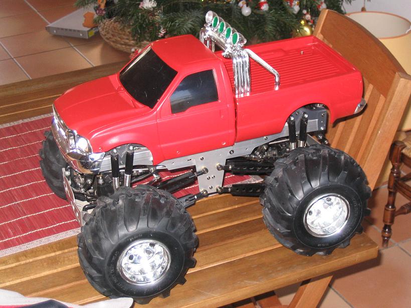

Salut nico, effectivement c'est tout a fait le but, un scale sympa pour aller avec mon HL tout neuf (voir sur vintage rc).
Je viens de recevoir les 4 amortos, donc y plus qu'a!!!

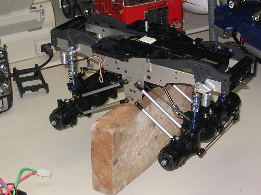

Voila les dernieres modif en photos, les amortisseurs sont des integy pour savage, je les aient fixés un peu trop bas je pense, je verrai avec l'accu et les roues au sol (pour voir le travail des cardans).

avec du poids ou non à un moment ou à un autre il se retrouvera dans cette situation lors de croisement, ou lors de grosse montée et tes cardans vont pas aimer

Oui je pense que tu as raison, j'envisage de fixer les amortisseurs plus haut ou incliner les pont ( en réduisant les liens inferieurs) de façons à réduire l'angle des cardans, je testerai cela demain.

Oui je rejoins l'avis de nico tes cardans ne vont pas durer longtemps ^^

Salut à tous, voila les fixations remontées à leurs points d'origine: vos avis m'intéressent.

certes maintenant il est plus bas mais c'est tes cardans qui vont ètres content
Re: Je reviens pour un autre tour!!(en juggernaut)
façon, un crawler efficace, c'est pas très haut.
le cent' de gravité, y'a qu'ça d'vrai

Dans tous les cas c'est un scale donc pas besoin non plus de débattement de dingue.
