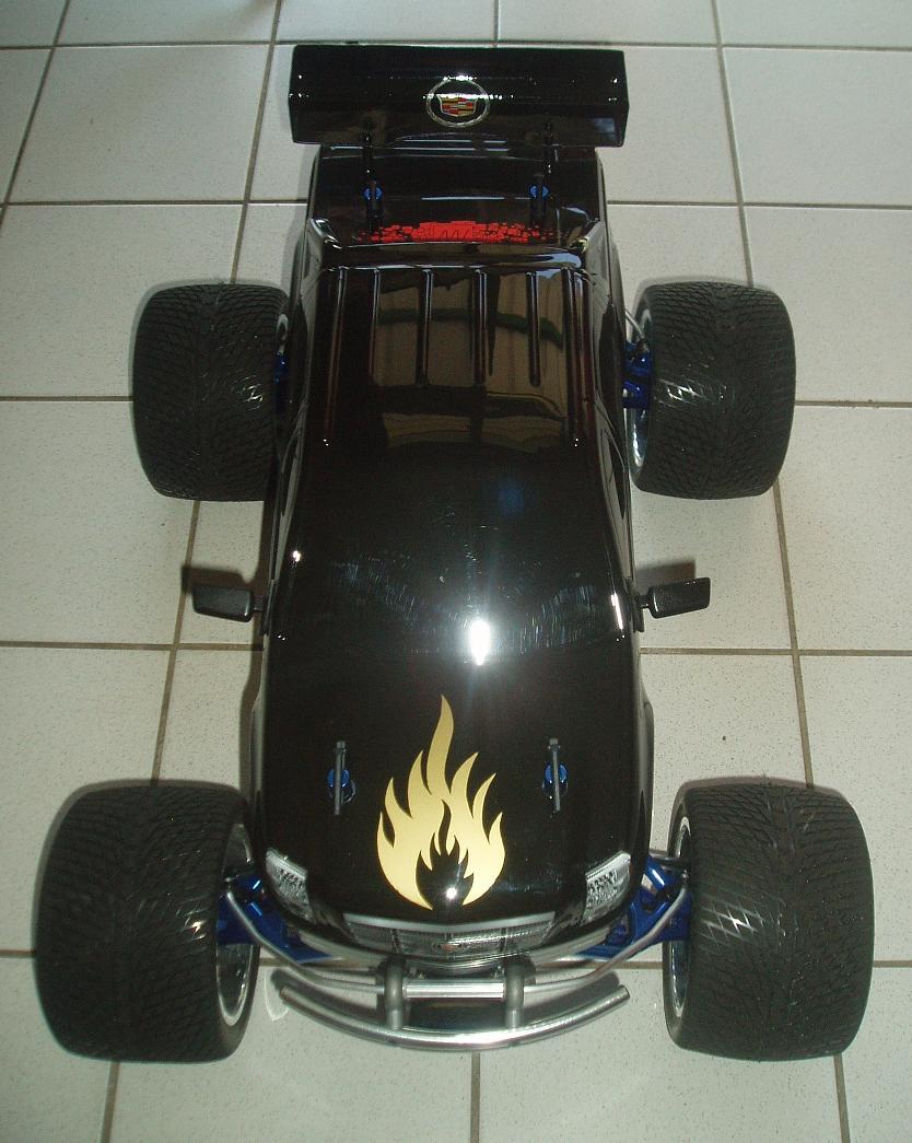

Salut! je suis de retour avec mon projet GY-MAXX sa ma pris quelque semaine voir quelque moi mais bon il est en bonne voie!
Je vous fais découvrir quelque photo de la bête qui au début devait acceuillir 2 moteurs Plettenberg Bigmaxximum! Pour l'instant je n'ai installé qu'un et suivant la progréssion des tests on véra si c'est un projet de fou ou un projet réalisable en tout les cas la curiosité est un vilain défaut qui peut parfois jouer de bien mauvais tour et bousié plin de pièce !lol!
Bon je vous laisse profité des premières photos,et j'attend vos commentaire!

il est très beau mais je pense qu'il en le sera pas longtemps si tu roule avec
pour tes diff je vois que tu est encore en diff standard donc ca va etre joyeux et la boite pourais tu nous dire de quoi elle est constitué?

Comme j'avais dit sur mon poste précédent (qui a été suprimé) toute les pièces Intégy ont été mise pour le style parce quelles sont les plus proche du style traxxas! Sinon tout sera modifié pour le saut final!Mais apparement il y a que les triangles que j'ai comme pièce intégy qui ne sont pas adaptées au plett (vas savoir) en tout cas à un seule et il faut dire aussi que c'est du test donc tout ce qui résiste pas sera modifier! Sinon je voudrais des conseils sur ce qu'il manque,... l'estétique etc...
Pour la boite Ultramaxed tranny gears que j'ai eu du mal à dénicher!
Une question; pour l'instant j'ai juste tout monté je n'ai pas encore testé vu qu'il me manque mon UBEC, je voudrais savoir si le recepteur traxxas est compatible avec le vario du plett?

Voici une nouvelle photo! (+retroviseur)

vraiment très beau MT!!!
mais certainne chose sont vraiment QUE très belle et loin d'ètre fiable tous ce qui est integy avec un plet ca va ce tordre en - de 2!!
les support carro c'est en alu?si oui ca sert a rien il casse et torde plus vite que les plastique!
et pour une petite question ésthétique rabaisse un peu ta carro elle est trop haute(enfin bon ca c'est mon point de vue )
sinon ta du super matos au niveau brushless mais fait en sorte que la transmi et chassis soit au meme niveau sinon ca va vite te soulé!!!
ensuite la transmition de boite en alu je pense que ca tiendra mais avec un plet je pense que deja avec les ilders gear acier de chez rc-monster ca doit tenir!!mais reste a voir j'ai jamais testé full alu pour une boite..
