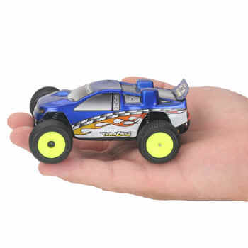

Le baja, j'aime beaucoup mais au bureau, mes collègues m'ont dit que ça faisait un peu trop de bruit pendant leurs conversations téléphoniques et que l'odeur des gaz d'échappement était hostile aux plantes vertes.
Alors, j'ai acheté ça :
Version originale.jpg (9.39 Kio) Vu 7269 fois

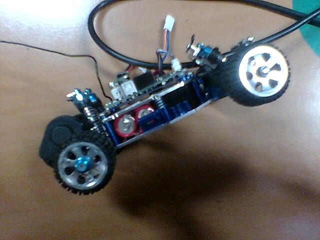

Train avant arrivé et monté.
BL, controleur et LIPO arrivés et montés.
Premier démarrage, carte MICRO Télectronique fumée........
Lorsque j'ai branché le LIPO + le BL + le CONTROLLEUR BL, la carte électronique du micro T a beaucoup fumée.
J'ai branché le lipo sur la carte du micro T (rouge et noir).
J'ai branché la sortie moteur de la carte du micro T (Bleu Orange) sur le controleur BL (rouge noir)
J'ai branché les 3 fils du moteur sur le moteur.
Et quand j'ai accéleré, la carte du micro T a fait une grosse fumée très blanche. Depuis, plus rien.
Ai-je fais une erreur?
Si oui, laquelle?
Je me demande si dans cette configuration là, il ne faudrait pas une carte qui ne fasse que récepteur sur laquelle on viendrais brancher le servo de direction (5 fils??) et le controleur BL. Si c'est le cas, où peut-on trouver une telle carte?
Re: Un micro T de bureau......
Posté : mar. févr. 12, 2008 19:41 pm
par manulesurfeur
oui tu as fait une erreur. :oops:
Pour monter un bl sur un micro t, il faut virer cette fameuse carte, le servo et acheter un micro servo standard et un micro recepteur.
Je vais essayer de retrouver le tuto.
Posté : mar. févr. 12, 2008 19:46 pm
par manulesurfeur
Voila le pdf de convertion qui explique tout :
http://www.horizonhobby.com/ProdInfo/Fi ... _Guide.pdf
