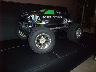

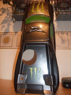

kayendu42 a écrit :Manque plus que passage pour lantenne et quelques babioles que pencez vous du systeme qui conciste a metre de lA grille a la place des vitres :?: comment fixer solidement et estetiquement.
salut.pour la grille sur la carosserie il te prendre du siliconne colle .je l'ai fais sur la mienne il y a2 ans et ça na pas encore boujer ,mai pour ta carosserie il te faudra etre meticuleus pour na pas avoir des bavures de silicone le mieux atend 2 a3 jours pour enlever se quil y a en trop sinon belle peinture.

Sur mon EB4S2 j'utilise du scotch marron pour les cartons et une grille en tissu.
Le scotch étant à l'intérieur de la carrosserie il est complètement invisible, facile à enlever/remettre.

et sa tient bien :?:
je pence le coler simplement a l'epoxie bi compo pour la duretée et la tenue et silicon pour servir d'absorbateur de choc :)
et puis je veux quelque chose d'estetiquement correcte meme si c'est sous la coque , j'aime le travail propre et j'essay de le fair propre (en general :mdr: )

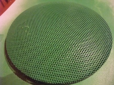

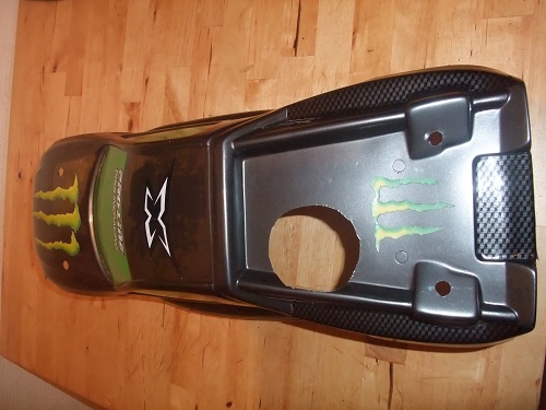

grilles pour mes vitres découpées dans des grilles de haut parleurs que jai repeintes en vertes pour etre racord ....
aisi que l'effet carbon que jais voulus réaliser enfin essayer :lol:
donc voila me reste encor a trouver une idée pour le passage de l'entenne car j'aimerais inover :)

fais la sortir par l' arriere, ça evitera de la pourrir au moindre tonneau
par contre je me demande si ça en ferait pas perdre en portée ?

Ué. De toute facon elle est renforcer avec de la durite tres epaisse mai un morceau de 2 cm dépasse du tube pour ne pas diminuer la portee ,jusqua present jais jamais constaté de baisse, vu cette protection meme si elle dépasse du c`est pas grave mais Jaimerais et je pence que cest se que je vais fair je vais la fair depasser mais que de 10 cm pour que sa soit un peu plus estetique :D

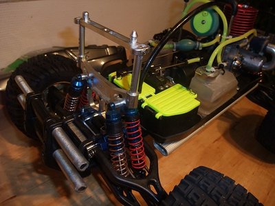

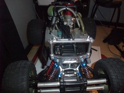

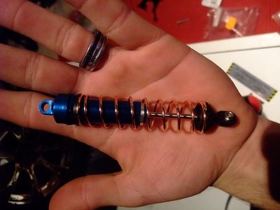

aller des news : reception et montage de 2 amortos complet alu option thunder tiger + 4 ressorts cuivre

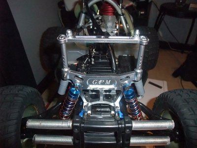

bonsoir tout le monde , après 3 mois d'absence . je revient avec quelques news
-tout d'abord j'ai refait tout le circuit de durite avec mise en place de petit colliers rislans a chaque emmanchements
-remplacements de tout les anciens amortisseurs d'origine par les amortos options
-changement de l'axe de lanceur qui ma lachée lors de mon dernier run
-d'autres modifs dans les prochain jours

comme ce fait-il que sur les photos on voit toujours les anciens amortisseurs? tu les as pas remplacé par des options?

Message par kayendu42 »

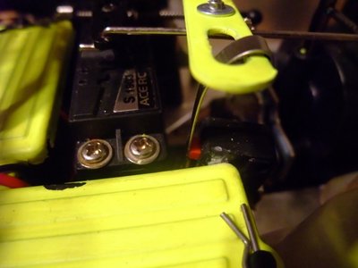

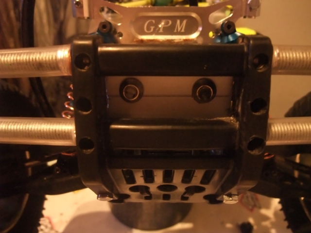

si si tout les amortos on eté remplacés par les options photo ce soir :D , photo soleil dimanche , et autre modifs en photos ce soir ( je suis en train d'instaler un module permetant de brancher des leds ) par contre je ne sais pas comment fair pour pouvoir les gerer avec la radio :?: ( genre freine feux silumines , accelere et les phares s'allumes )

Salut pour tes modifs avec les leds tu peux regarder sur mon MTA j'ai fais cette modif qui fonctionne toujours , sur mon MTA s28 et le B-MTA ! j'ai installé des petits switch de quelques euros sur le servo frein et le servo de marche arriere !

bonsoir
jai réalisé grace a l'aide de vulcano par mp un montage led avec seulement un switch , un peu de fil, 2led blanche (pas de poid supplementaire du au accus ,il est alimenté par le recepteur grace a une prise branchée sur la voie qui est libre ) photo ce soir ;) jais fait que leclairage avant du mt je réfdlechis a l'eclairage arriere que je souhaiterais assez special ... ;)

Ca c est cool :D ! en même temps Ca marche sur le mien ! Donc je ne vois pas pourquoi tu n aurais pas réussi ! Même en ni connaissant rien en Electronique c est facilement réalisable ! Non ?
Bien comptant pour toi que tu n es pas baissé les bras ! Et en plus du coup c est pas chère ! Et comme tu dis pas de surpoids pour une pile 9 volts ou autre ! C est alimenté en 6 volts et cela consomme que dalle !
