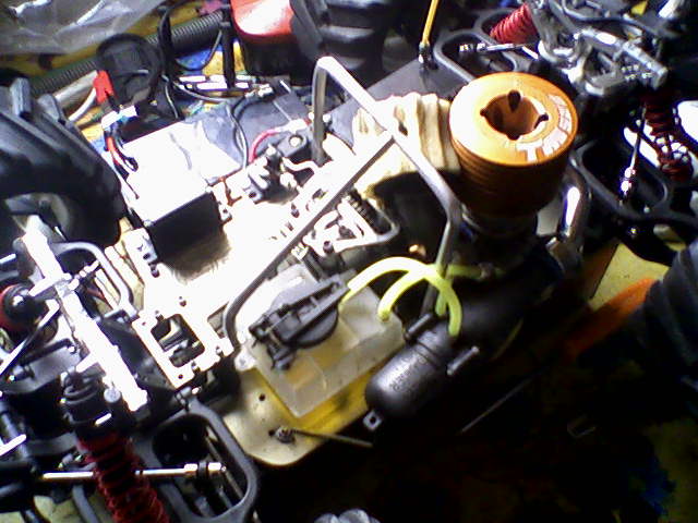

Salut pour ton arceau j'en ai réalisé un il n'y as pas longtemps
J'ai pris des tubes d'alu de 6mm que j'ai acheté à un bricomachin, coupé, cintré et après on as essayé de les souder au tig mais sur les postes qu'on utilise au bouleau on ne peut pas les mettre en courant alternatif et meme en mettant toute l'intensité possible de tirer sur ce poste on arrivais pas à avoir une fusion donc mon collègue m'a conseillé de percer le tube et de mettre une vis auto tarodeuse pour fixer les tubes ensemble.
Sinon si tu veut absolument que l'arceau soit soudé tu peut prendre un chalumeau de soudage oxyacétilénique ou un post tig en courant alternatif mais pour les premiers crach test que j'ai fait pour le momment (atterisage sur le toi rien n'est tordu ou cassé mais bon je ne l'ai que laissé tomber de 1m sur un sol en terre assez molle.
Voila une petite photo prise avec mon portable pour te monter le resultat

Merci pour cette info.
Je continue mes recherches et je devrait pouvoir trouver quelqu'un qui sait souder soit l'alu soit l'acier.

Pour le soudage de l'acier pas de soucis mais c'est plus lourdBig Pitt a écrit :Merci pour cette info.
