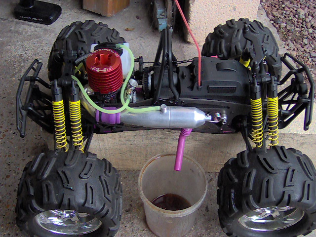

Ok, j'avais justement qu'une os 8,donc rodage avec 2 pleins, roues suspendu,si le temps le permet apres midi, sortie,image du sav x :
http://aduvet.free.fr/sh28

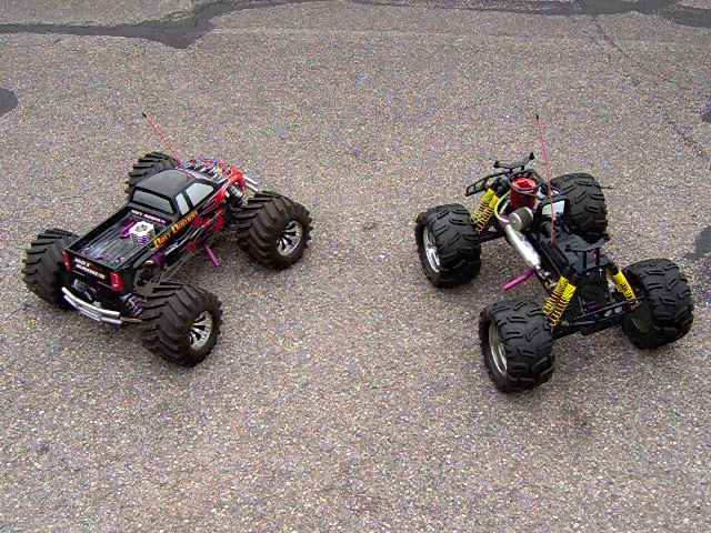

rien touché au reglage,bien gras deux pleins au ralenti puis un petit tour sur la route en degraissant ,j'ai remis une photo la derniere ne fonctionnant pas !
