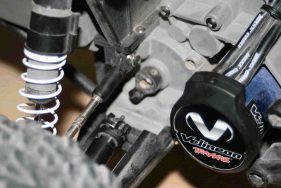

je rouler avec mon stampede et mon cardan c est casser je voudrai savoire si des cardan pour stampede exister en acier?

C'est pas un problème de cardans .....;
C'est la sortie de diff qui a cassé !
Elles existent en acier

regarde mieu, c'est bien le cardanolivier30900 a écrit :C'est pas un problème de cardans .....;![]()
C'est la sortie de diff qui a cassé !![]()

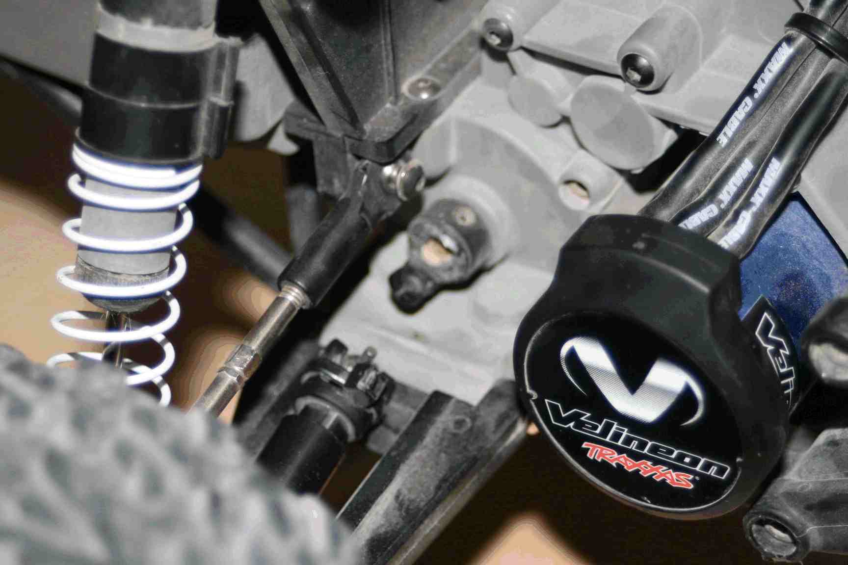

NON NONben006 a écrit : regarde mieu, c'est bien le cardan
Je confirme que c'est bien la sortie de diff ... et pour cause je viens d'y passer sur le rustler
J'ai bien regardé la photo

C'est bien ce que je dit
Voilà les cardans:
... et les sorties de diff :
Ce sont 2 pièces distinctes !!! S'il achète les cardans il sera encore en rade ...
Voilà les cardans:

Déjà ce cardan n'est pas celui des Rustler/Stamp' et Bandit VXL, et pour avoir a peu près tout déjà changé au moins 1 fois sur le mien, je suis plus que sur de ce que je dis !
Vous avez déjà vu comment c'est fait ou pas ??
Là vous lui conseiller d'acheter des MIP alors que pour 15$ il a les sorties acier qui remplacent celles d'origines, voir encore moins cher, s'il part sur les sorties plastoc d'origine ...
