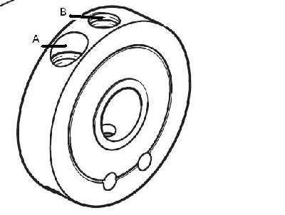

Étant en plein nettoyage de mon savage j'ai ouvert le capot ou se trouve la couronne pour voir les pignons de la boite de vitesse!
au niveau de cette en fichier joint J'ai trouvé mes deux vis qui étais desserrer elle ressortait de la pièces!!
quelqu'un pourrais me dire si il faut les serrer ou pas? il me semble que la vis B dois être serrer a fond alors que la vis A la je ne sais pas du tout!!!!
Pendant son utilisation par rapport a des savages que j'ai déjà vu tourné , moi je n'entends pas les vitesse passer!
Help please !!! :) (ps fichier joint avec la pieces ou je parle des vis A et B)

La vis A sert a retarder ou diminuer le passage de ta 2eme vitesse !
La vis B elle sert a maintenir le cliket donc normalement elle doit etre serrer a fond !
Normalement c'est ca mais atend d'autre avis ;)

Merci j'ai donc serrer la vis B a fond, faut il du frein filet?
pour la vis A en réglage d'usine comment est elle serrée?
est ce que c'est normale le faite que se soit desserrer toutes seules les deux?

j'ai déjà vu sa dans le manuel mais la ligne A je capte pas trop!

La ligne A délimite l'endroit ou la vis ne sort plus du cliquet, donc quand la vis est à fleur du cliquet, tu sers de 1 tour 1/2 ! ;)
