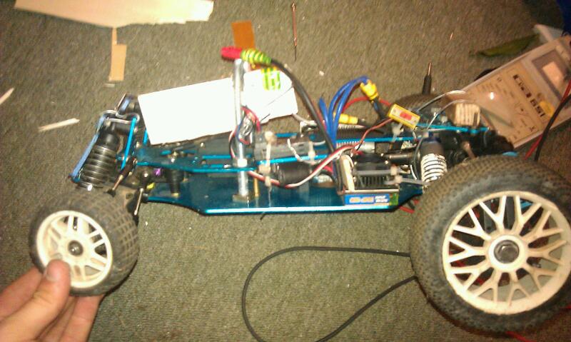

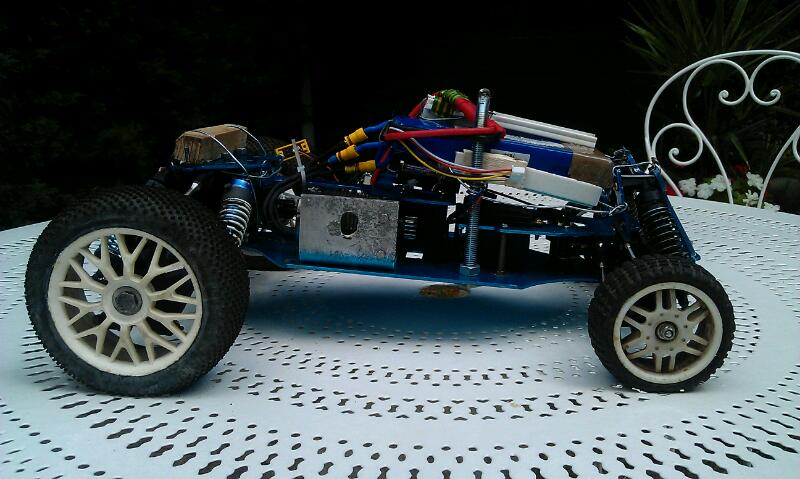

Oui, thunder tiger est pas top mais je n avais que ça sur la main et un moteur brushless de 2500kv
Donc le joujou a du couple et je m en régale. L électronique délivré 100A et j ai monté une lipo 3s, le toit Achete chez hobbyking pour une misère...

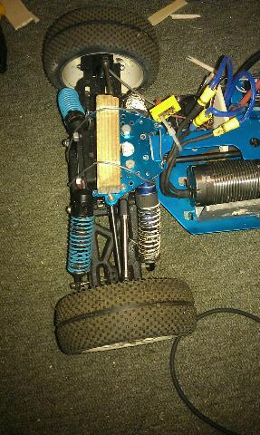

Le principe est que mon premier run avec que des pièces thunder tiger a fait 30 sec à peu près! Alors j ai monté tout un train arrière avec du kyosho mp6 en rab. Ça donne un truc quo ressemble aux hot rods américains mais c est fun,
J ai aussi revu la direction qui n était pas précise du tout.
