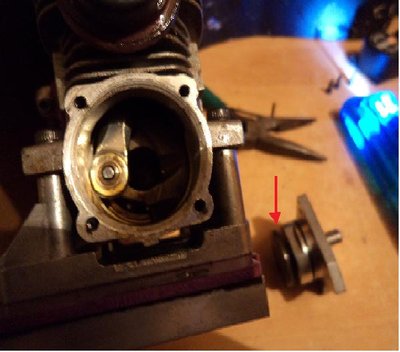

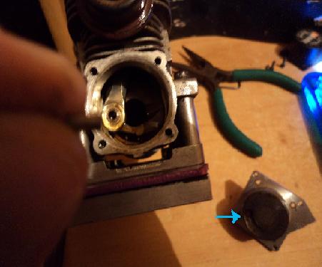

Bonjour a tous voilà je vous expose mon souci : par intermittance ma tirette de lançeur tire dans le vide, en cherchant un petit peu ça ressemblait au oneway qui serait hs mais c pas le cas pour moi, ensuite j'ai pu remarqué qu'en tirant sur l'axe de démarrage ( qui entraine la bielle) il bouge de 1 voir 2 mm et du coup il n'entraine plus la bielle---> la partie devant la flèche bleu recule et n'entraine plus la bielle.
Mais alors de l'usure de quel pièce peut il s'agir?
je tiens dans mes doigts une tige se trouvant au centre de la bielle es ce qu'une usure de celle çi pourrait me donné le jeux qui crée ma panne?? elle n'a pas l'air trés usée a premiere vue.
je suis open à vos raisonnement car je séche sur le fond du problème

Plusieurs pistes à étudier :
La piece avec la fleche rouge son axe s'use et le one way ne l'entraine plus
Le one way peut etre HS mais visiblement tu dis que non.
l'axe qui se met dans la bielle je n'y avais jamais pensé mais effectivement, c'est une possibilité. Normalement, il y a un ressors derriere celle-ci tu l'as encore

salut Aurel , pour ce qui est du one way je suis formel il joue sont rôle, il accroche trés bien l'axe de démarrage a chaque fois,
ensuite pour ce qui est du ressort il est toujours bien la et la tige dépasse de disons a peine un demi mm de la bielle donc j'sais pas trop, on dirait que la bielle a pris du jeu horizontalement et du coup le plateau de l'axe de démarrage ( la flèche rouge ) n'entraine plus la bielle par intermittance,
en fait si je penche le truck en levant les roue avant cela suffit a rapproché la bielle du plateau et ma tirette refonctionne.. j'comprend pas trop
pour info récemment j'ai mis une couronne 52 en acier et une cloche d'embrayage ventilée en 13 dents, (j'voulais de la pêche en accélération) , j'ai jamais démonté derrière la cloche d'embrayage, es ce que le prob ne viendrait pas de cet axe la

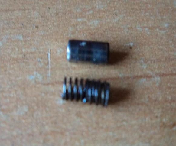

je crois que c'est le ressort car je vien de l'extraire et il me semble court comparé a un d'origine qu'en pensez vous voila la photo et le lien pour un nouveau.

Effectivement, d'après les photos, le ressors semble trop comprimé
Combien de litre à ton moteur
Je n'ai rien changé sur le miens et après avoir bu une 20aine de litres de nitro, l'entretien se faisait sentir.
Si tu as du jeu sur la bielle, c'est que tu as un problème. Tu devrais démonter l'ensemble piston/chemise pour voir l'état de plus prêt.

oui le ressort est cassé, la partie comprimée que tu constate en fait c'est la partie cassée enroulée avec le reste du ressort, j'ai été cherché les pièces chez mon fournisseur de stock! génial! pour une fois.. mais petit souci le ressort qu'il me file est légèrement plus court que celui d'origine g peur qu'il ne convienne pas, en plus il était avec un axe plus petit également , alors j'y retourne et il me donne un axe de bonne taille mais les ressort c les seuls qu'il avait alors il me donne un deuxième et me dit de coupé la moitié du deuxième et de le mettre en série avec le premier
pense tu que c'est une bonne idée ??
