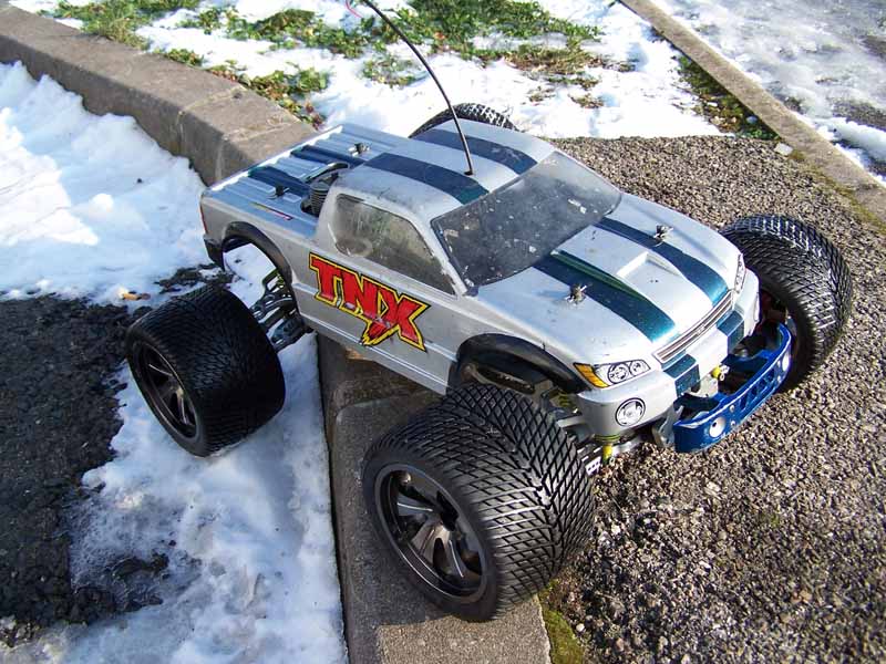

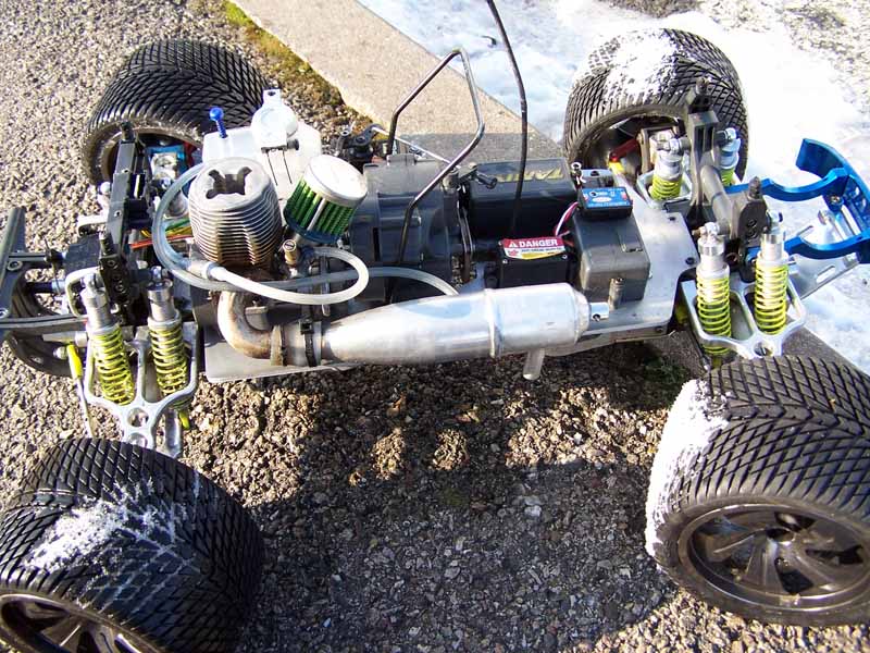

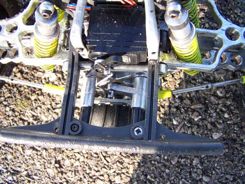

Suite aux récentes chutes de neige, je me suis amusé a modifier mon Tnx en 4 roues directtrices.
La majorité du travail est déjà fait niveau fusée et articulation de train...
en fait je voulais avoir un véhicule plus réactifs sur les sols trés glissants et un rayon de bracage plus faible pour les parties "crapahutage" avec des manoeuvres peu orthodoxes.
Je ferais quelques photos demain mùais globalement :
un servo standart sur le bulkhead AR, une barre de direction identique à l'origine mais en alu.... et zou... c'est trés trés fun sur la neige ! :lol:
manque plus qu'un moteur de 5.2
Edit 26:
les photos:
Vue globale

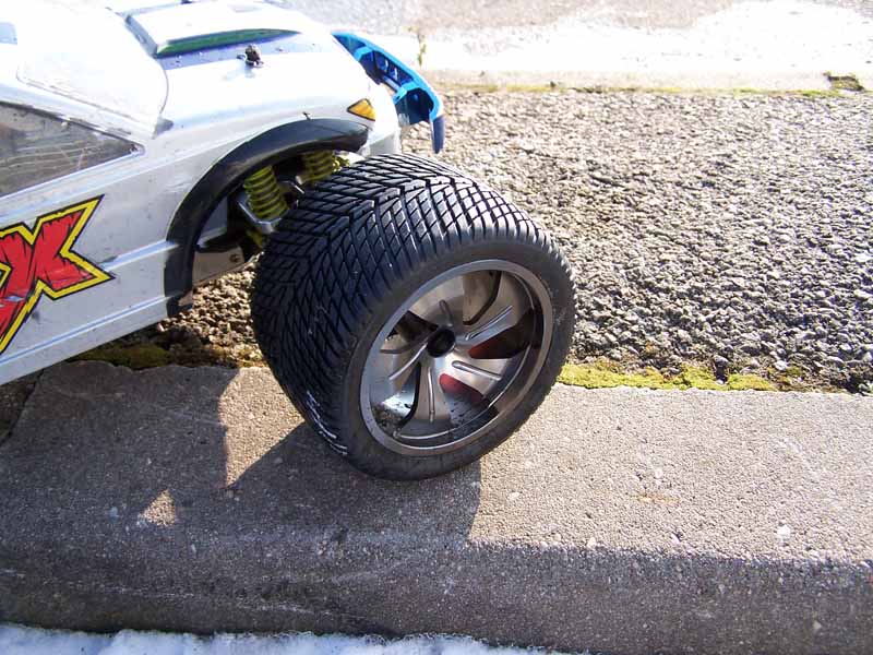

Jantes Aluminium serie 40

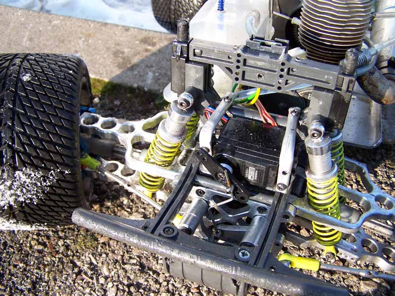

Le train AR avec le servo rajouté

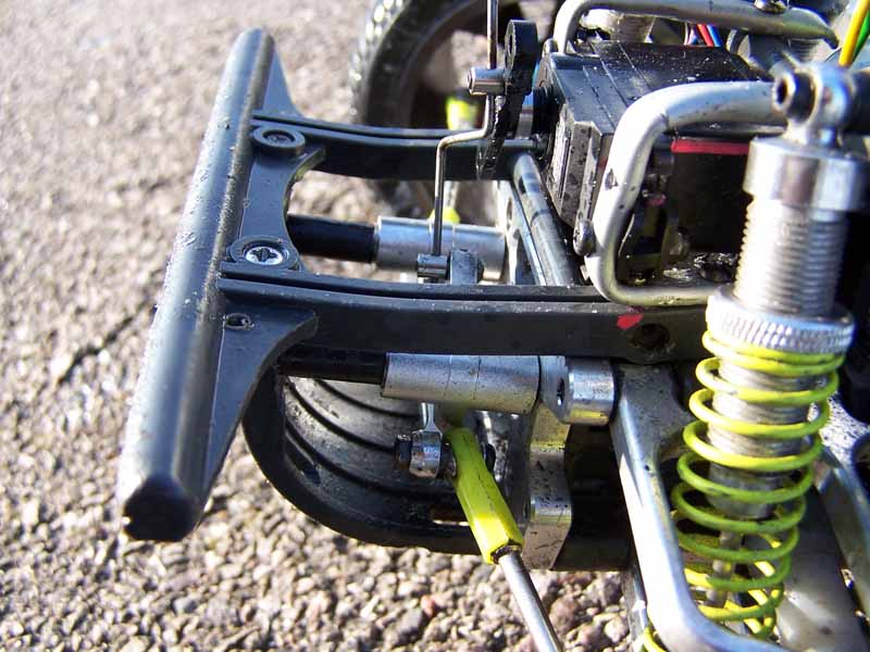

La barre de direction GPM alu prévu pour le train Av... utilisée ici ç la verticale.
La largeur colle au poil. ELle tiens avec deux trous frisé dans le bulkhead AR et deux fraisage dans le skid AR
deux tubes carbone compense le jeu.
Angle de bracage (ici c'est inversé pour comparer AV et AR. dans la réalité les roues AR braque a l'opposé de l'vant...

En voila un TNX qui vaut le coup d'oeil !!!!!!!
Beau montage il te manque plus que la culasse bleu pour aller avec tes pars-chocs ;)
Sinon bonne idée les roues directrices surtout que l'angle de braquage d'origine n'est pas top comparé au revo.

pour le branchement c'est une simple soudure en parallèle sur le servo de direction d'origine.
les deux servos seront changés par des plus costaud en même temps que le moteur maintenant que la modif des roues est validée.
Je dois encore légèrement diminuer le débattement AR car il tourne trop.

J'ai trois petite question,
quelle jante a tu monté et as tu un lien??????
Pour les pneu c'est des road-rage proline en serie 40 c'est sa?????
Et enfin les héxagones sont il ceux d'origine ou il faut que tu achête ceux du cher proline????
Merci d'avance
megavolts
Messages: 570
Inscription: Mer Juin 21, 2006 19:05 pm
Localisation: petite rosselle dans le 57
Messagepar Gulliver » Mer Jan 31, 2007 21:20 pm
Les jantes alu vienne de chez RCXshop modeles "twisted"
sur hexagone alu d'origine.
les pneus sont bien des roadrage serie 40...
pneu absolument génial sur une plage a marée basse sable fin glissant... le pied :D
