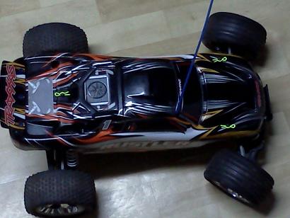

Depuis 1 mois, j'ai un Rustler XL 5 :
Il est tout propre. :cool:

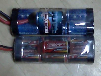

Après le premier run on s'amuse mais la batterie d'origine n'as pas beaucoup d'autonomie. :cry:
Alors une nouvelle batterie pour avoir une meilleure autonomie. (en haut la nouvelle batterie en bas la batterie d'origine)

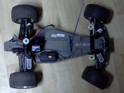

Le petit chassis.

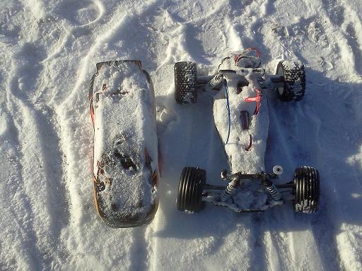

La carrosserie après quelque run et de nouveaux clips jaune fluo. :mdr:

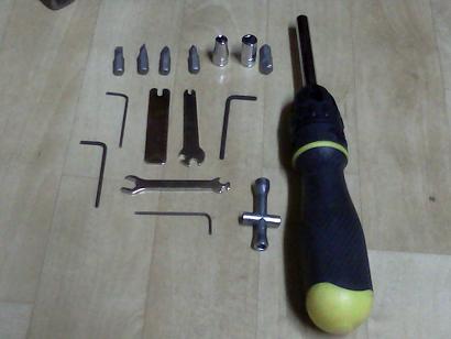

Pour finir les petits outils nécessaires pour bricoler le veau.

Vu ce que tu dis sur les batteries, je suppose que tu n as que le chargeur d origine...
Pour effectuer des charges complètes et sans attendre des heures, tu pourrais investir dans un vrai chargeur parametrable...

Oui j'ai oublier de parler du chargeur que j'ai acheter "Quick charger 4 de T2M qui charge à 0.5A/1A/2.5A"

Mieux que celui d origine... mais pas genial si tu veux avoir des accus au top. :?

Les fonctions d un bon chargeur ne se résument pas simplement a un temps de charge réduit...
Bien paramétré, tu peux charger tes accus de manière optimale sans les abimer = Vie de l accu et autonomie d utilisation prolongées
Des accus de qualité ne servent a rien avec un chargeur bas de gamme...

Je pensais qu'un chargeur rapide abimait forcément les batteries.

Ça dépend ce que tu entends par rapide...
Combien met de temps un accus d origine ( 3000 mah ) a charger avec le chargeur Traxxas d origine fourni ? ( plusieurs heures il me semble :? )
Même question avec ton chargeur ?
Pour moi, une charge rapide pour un Nimh sans l endommager est 1 C .
Soit 1 heure a 3 A pour un 3000 mAh, avec detection du delta peak pour éviter une surchage...
Ou toujours 1h a 4.5 A pour tes 4500 mAh...
Charger plus rapidement, abime le pack a long terme.
Je ne pense pas que ton chargeur puisse faire ca.
C est juste pour cette raison que je pensais que ton chargeur était un peu limité, ce qui explique ton étonnement sur les perf moyennes de tes accus.

Mon chargeur charge à 2heures ou 1heure 20 suivant si je décharge à fond ou moyennement. Il a également delta peak et en fin de charge il charge lentement (il passe automatiquement en charge d'entretien) donc j'en suis content et puis sa me suffi. Sinon mon étonnement était sur le chargeur d'origine car je trouve que pour le temps de charge, l'accus d'origine ne tiens pas longtemps (10 à 20 minute charger a fond).

Messagepar Vroomcox » Lun Nov 07, 2011 20:11 pm
Petite question ,
J'ai eu un rustler il y a deja 1an ,(je les vendu ,j'aurais pas du :( )
Et j'ai eu exactement les même clips jaune fluo ,ca tenais d'enfers ,j'en est jamais perdu une
Pour le coup ,je les est ranger (j'en perdais aucun ,donc...) et impossible de me souvenir ou je les est ranger :shock:
Mais ,peut-tu me dire ou tu les a eu ?
Stp ? :)

Messagepar Electrothermique » Sam Nov 12, 2011 12:57 pm
C'est vrai que ces clips sont vraiment bien...
http://www.speed-rc.com/Clips-1-10-Jaun ... 34.html#fp
