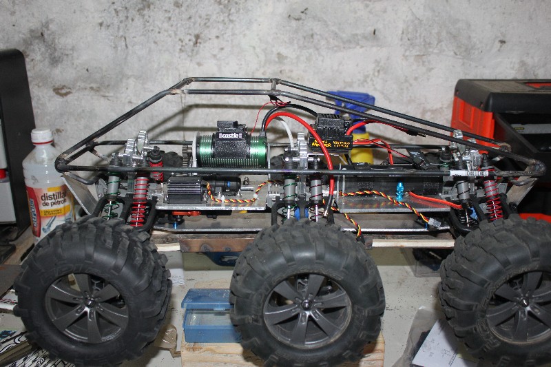

Messagepar halesk » Dim Juin 27, 2010 22:31 pm
Cela fait 4 mois que le projet a été lancé, peu de concret jusque la, beaucoup de dessins et de fumage de neurone.
Mais ce weekend a été extrêmement bien rempli, je ne sais pas par ou commencer :o:
Peut etre par Un gros gros merci au chef de FirmHydro qui m'a ouvert ses locaux et m'a aidé toute la journée du samedi :)
1) passage à la fraise des bulk new era :
avant :
après :
percé et taraudé à la taille du châssis arrière
2)le châssis découpé au laser, 4mm d'épaisseur :
3) les ponts, je pense que j'ai voulu les faire trop épais :| , les ponts FLM sont moitiés moins épais (5mm):
4) le skid central, les bras RPM touchaient, j'ai donc grossièrement limé, un peu trop grossièrement d'ailleurs :P
dessus:
dessous:
5) la pièce maitresse, la saint graal, le diff central !! :king: ; je vous épargne tous les problèmes rencontrés pour que ça tourne a l'intérieur :uzi:
dans la machine outil :
avec les pignons :
6) on passe à l'assemblage :
le train central :
on y accroche le train arrière avec un cardan de roue :)
ça passe nickel, meme avec un gros chassis :cool:
7) la bête assemblée :
:moto
:hello:
:roll:
:zik:
:gne:
:humour:
T-maxx , Sex & Sun
c'est jolie sur photo mais est ce que ça tourne :scratch:
La réponse est OUI, j'ai accroché le train central et tout ce qui suit sur mon E-Maxx et ça tourne sans problème, sans craquement :love: , les piles de l'appareil photos étaient dans la télécommande a se moment là, je n'ai donc aucune image, mais le chef de firmhydro en a pris avec son portable, faut que je les récupère. Et certain du fofo l'on meme vue tourner :yes
Pour la suite, faut que j'installe le picco.26 pour commencer (éventuellement un double trx3.3 par la suite), que je trouve 2 gros réservoir : y a de la place sur le châssis arrière :lol: (si vous avez une idée du model ?), accu lipo pour la reception, recepteur 2.4, et ça devrait rouler !

Messagepar soyann » Dim Juin 27, 2010 22:45 pm
vache!! t'as pas fait semblant sur les longerons ! :lol: :yes

Messagepar S50-60 » Lun Juin 28, 2010 6:06 am
:shock: :shock: :shock:
oh p....... , ça c'est de la belle pièce,
vivement que tu installe les moteurs et ce qui va avec qu'on puisse le voir tourner !!
