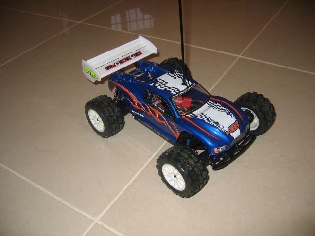

et le RC monté en Dirt Hawg

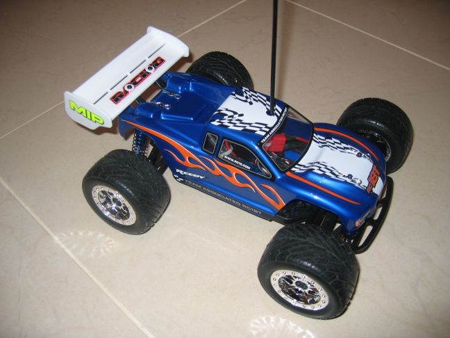

et en Trinity On Road
Ce modele est vraiment super : beaucoup de peche, tres bonne vitesse de pointe, montage super simple, acces aux diff en 3mn.
Je suis deçu des accus Maxamps : le 7elt donne bien entendu plein de peche mais ils n'ont jamais pris plus de 1350 pour des 1600. A l'inverse, l'accus AE livré dans la boite est tres bon (6 elt), presqu'autant de peche que les maxamp 7elt et il prend 1100 pour un 1100
Ah oui defaut du rc18 :
bon les diff : un poil capricieux meme avec les MIP (l'arriere se desserre mais la en serrant plus fort ca a l'air mieux : la doc insiste desserrez d'un tour sinon vous endomagez le diff : bin faut serrer et presque pas desserrer)
et surtout : en fin de run, l'accus n'a plus de jus mais assez pour faire avancer ce bolide MAIS pas assez pour recevoir la radio : le RC18 part tout seul à fond sur 10m :shock:

Messagepar rexasso » Ven Déc 26, 2008 23:50 pm
Le pere noel est passé : voici les pieces :

Messagepar rexasso » Mer Jan 07, 2009 0:11 am
Pour la tof sans la carro, je vous demanderai un peu de patience : le temps de recevoir le Reedy 17t, car je suis en cours de modif, j'ai remonté l'ESC sur la barre centrale pour laisser la place au moteur et je dois en fait inverser l'ESC et le recepteur car l'ESC touche le capot avant. De plus le 17T sera monté sur une plaque de montage Integy pour le refroidir (il faut dire que ce petit moulin doit etre bon a faire des pointes et du drift sur bitume, du bash et des sauts sur l'herbe, affronter les pistes de foret et surtout arriver à faire avancer le RC18 dans l'herbe de 15cm)
Pour les jantes Trinity : oui elles sont jolies mais :
un poil plus grosse en diametre, bien plus large et plus lourde que les origines
le trou central pour passer la clé pour fixer l'ecrou et un poil trop petit et la clé reste bloquée.
par contre ils sont tres fun sur la route : le fiston adore : gaz, demi tour en freinant du coup le cul décroche et immédiatement gaz pour repartir : à la Sébastien Loed quoi !! :D
Mais meme en venant du gros EMaxx, ce RC18 est vraiment tres fun. Qd on le regarde on se dit ouai le jouet, mais commande en main c'est vraiment tres sympa. Et puis pour le mecano que du bonheur : un tourne vis BTR, un tourne vis Philips et le tour est joué.
