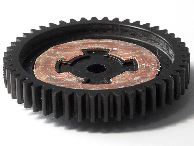

voici mon nouveau prob : mes roues arrière ne fonctionne plus a terre, bizarre car en roues libre les 4 tourne lorsque j'accélère!
pouvez vous m'indiquer quel pièce peut faire défault ici, je ne m'en sort pas trop dans les termes technique non plus donc svp soyez précis ! :bdj:
j'ai déjà remplacé la roue crantée centrale( plastique) voyant qu'elle patinait et ke les dents commençais a être loin mais ça n'a rien résolu.. :(

slipper HS ou desserré !
serre la vis qu'il y a sur l'axe de la couronne

Super ben :cool: , merci, étant donné que j'avais remplacé ma couronne sans savoir qu'il fallait resseré cazi a stock l'ecrou, j'imagine que c résolu on testera ca demain car pour ce soir je tue les voisins si j'essai!! :lol: :lol:

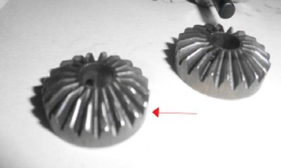

Re tout l'monde, j'ai enfin trouvé le temps de démonté mon diff arrière et résultat une planétaire rongée, d'où le manque de motricité de la roue conçernée.
Maintenant j'aurai besoin de savoir au niveau qualité prix ce qu'il serait le mieux pour mon truck.
