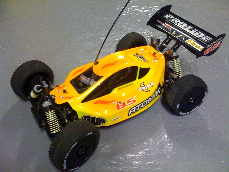

J ai ma sonde HPI , qui me sert pour mes thermique et mes electriques.
Car pour les 2 , il faut surveiller la chauffe
Pour le moment en pignon 15 , c'est 37°c pour le vario , 64 pour le moteur et 25 pour le lipo
J ai mis le 16 , test d ici 1h
si ca va bien j enchainerai avec le 18

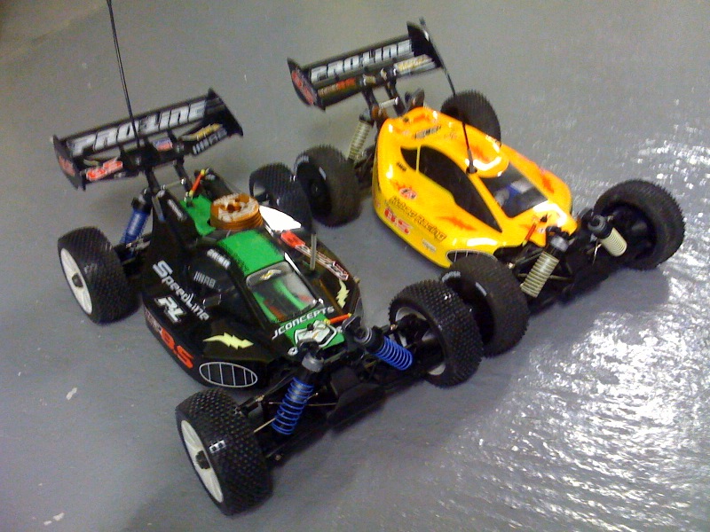

une tite photo de la derniere carro et le double hyper 8.5 nitro VS lipo
Emaxx full alu..........monster max 8Xl et 4s

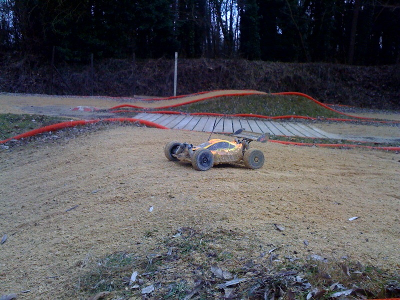

Bon j ai pu faire des tests ce week end (piste un peu collante mais roulante)
essai lipo 4s pinion 18 .........ca pousse bien , vario a 40°c et moteur a 60°c ( temp exterieur 10°c )
il faudra faire des reglages ( diff avant 15000 / 15000 / 4000 ) peut etre un peu trop devant
Un peu trop de patates en bas , la piste glissait pas mal
donc va falloir jouer sur le punch control
essai lipo 5s pignon 18 .........pfffffffff vario 45°c et moteur 83°c
le 5S est trop fort pour cette piste , les roues AV centrifuges de trop , l avant se leve , dur dur a controler
Ca patine , holiday on ice , du coup ca avance plus
Donc passage au PC , revoir les diffs
Si vous avez des conseils et/ou experience , je suis preneur

La bonne config a ce jour pinion de 17 couronne 46 en 4s avec le 2200 MMv3 ---- contro 43°c et moteur 78°c ( 25°c en exterieur) , des reprises et une pointe demoniaque
reglage punch 80% timing 0 drag brake 25% brake 60%
env 16min avec des 5000 en 25c (un peu juste) ils sont bien chaud ..50°c
Je conseillerai des 35C pour eviter que le lipo devienne trop moelleux
