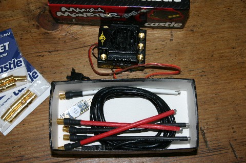

alors ... dans la boite il y a un papier qui annonce que c'est la version 2 du MMM et qui dit : " the fan operates automatically when the controler reaches a temperature above 150° F . If your controller has not reached this temperature your fan will not spin this is the proper operation of the system"
si j'ai compris le ventilo ce met en route automatiquement à 150° F
par contre je ne me souviens plus de la conversion °F et °C donc si quelqu'un le sait: merci d'avance
et ce qui me semble étrange c'est qu'ils disent que pour brancher le contro au moteur les 3 prises n'ont pas de polarité !!!
Oué c'est ca ;)
S50-60 a écrit:et ce qui me semble étrange c'est qu'ils disent que pour brancher le contro au moteur les 3 prises n'ont pas de polarité !!!
C'est ca aussi pas de polarité pour le moteur, si ca tour ne à l'envers tu échange deux fils ;) .

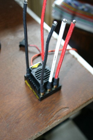

bon alors ça avance tout doucement :)
j'ai soudé toutes les prises
j'espère avoir le temps demain d'avancer. Je vais surement modifié la fixation de l'accus et mettre le contro à sa place
je mettrais des photos pour montrer où ça en est avant de partir en vacances ( eh oui je peut encore partir quand les autres reprennent le taf ;) )

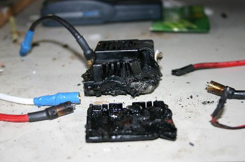

bon alors comme promis des nouvelles du projet : elles sont pas bonne du tout

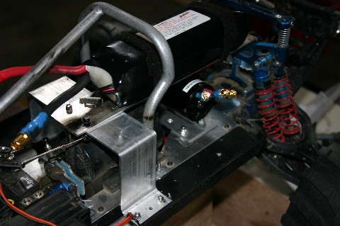

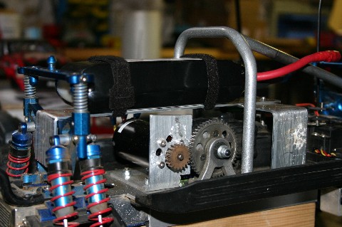

déja les photos du montage moteur accus:
ç'est le montage qui me parait le moins mauvais avec 1 accus 5s

3-4 minutes un peu plus fort et là :shock: :( :? :? :?
sais pas ce que j'ai foutu mais il a bien cramé: comme j'ai dit sur le post sur le mamba monster j'espère pour ceux qui l'on reçu ou qui vont l'avoir que c'est de ma faute
parceque j'ai fait le branchement comme il le disent dans la notice c'est à dire que j'ai virer l'accus de reception et donc le recepteur était alimenter par le bec
en tout cas ça fait ch... serieusement de le cramer surtout après l'avoir attendu 3 mois :evil:

Alors là je suis vraiement déçu pour toi :( , je me rapelle encore quand je t'avais conseillé au début sur ta conversion, et vraiement ça m'avais plus.
Je suis vraiment dsl pour toi, je trouvais ton projet pas mal (même si je pose pas trop).
Si tu n'as mis aucun accus de réception, c'est bon le pb ne viens pas de toi. Et même si tu as fait une connerie, c'est malheureux à dire, mais ds l'état qu'il est quand tu le reveras chez castle ils ne verront rien.
Renvoye le, ils devraient normalement le changer sans pb. Mais insiste bien sur le préjudice moral, le tps d'attente, les délais, te les dates toujours reportées :evil: . Insiste pour en avoir plus qu'un mmm neuf, tu risques quoi ? ;)

sinon que pensez vous de l'implantation de l'accus ?

Ton accus est beaucoup trop haut percher... essaye de le mettre au niveau de la bavette ou perpendiculairement au chassis.
Essaye de faire une photo vue de haut pour qu'on voit l'espace qu'il y a sur le chassis ;)

bon j'ai envoyer les photos à castle réponse ultra rapide
je leur renvoi le mmm aujourd'hui et on ce qu'ils me disent en rentrant de vacances
par contre je pense que j'ai eu un problème avec l'isolation de mes connecteurs !!! :shock:

S50-60 a écrit:par contre je pense que j'ai eu un problème avec l'isolation de mes connecteurs !!! :shock:
Oui ca peut etre une bonne piste : en mettant en marche tu ne vois rien, par contre en roulant quand tu envoies de l'amperage ca fait de petits arcs entre tes poles.
Il ne faut jamais oublié qu'il passe qd meme pas mal de jus la dedans :
à titre de comparaison :
un moteur Brushed type Titan va prendre en pointe 40 à 50A
un BL jusqu'à 90 ou 100A, voir plus pour les moteur Neu
un démarreur de voiture (et chacun sait que ca consomme dur) tire 300A : vous allez dire ouai c'est qd meme 3 fois plus : ouvrez le capeau de votre echelle 1/1 et regardez la taille du cable qui va au démarreur !
