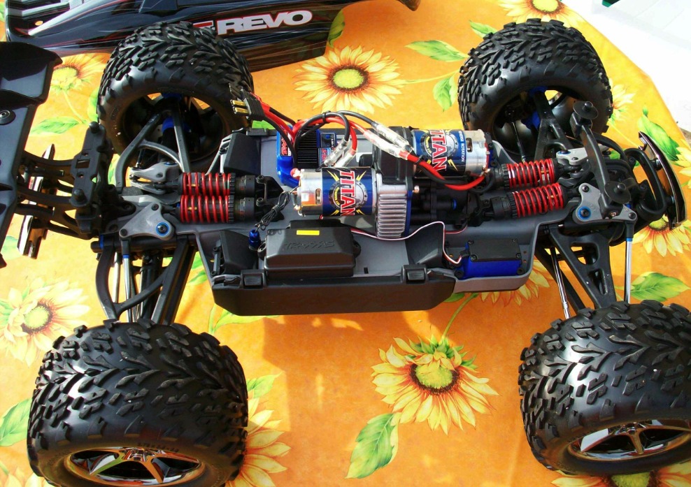

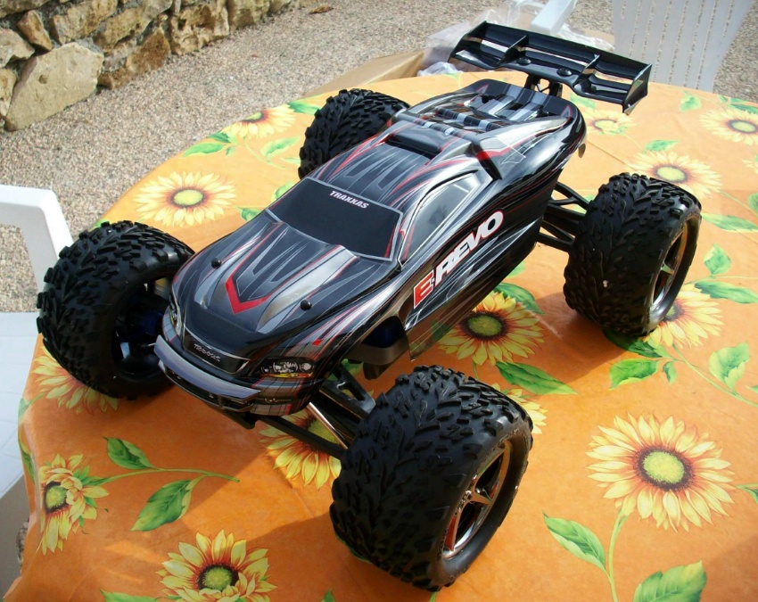

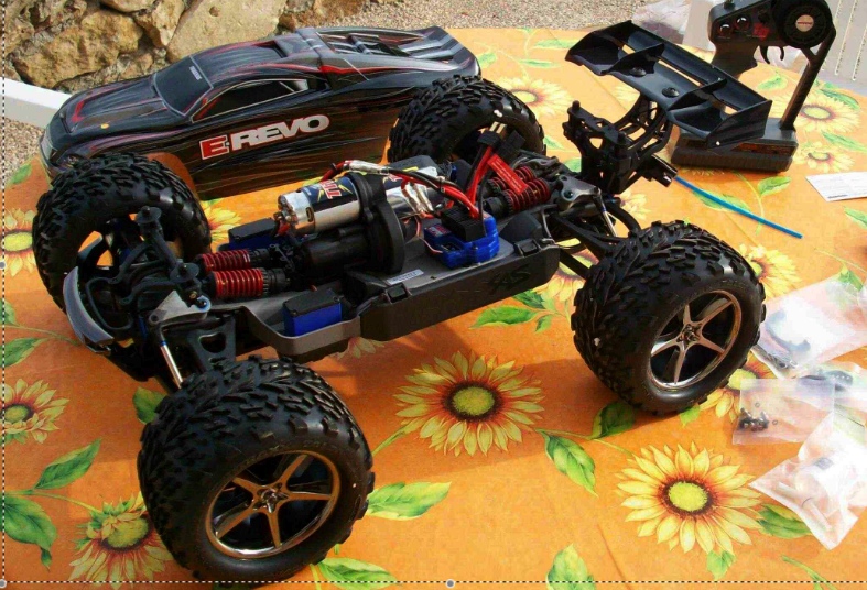

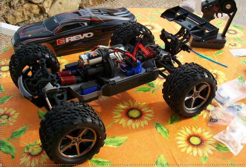

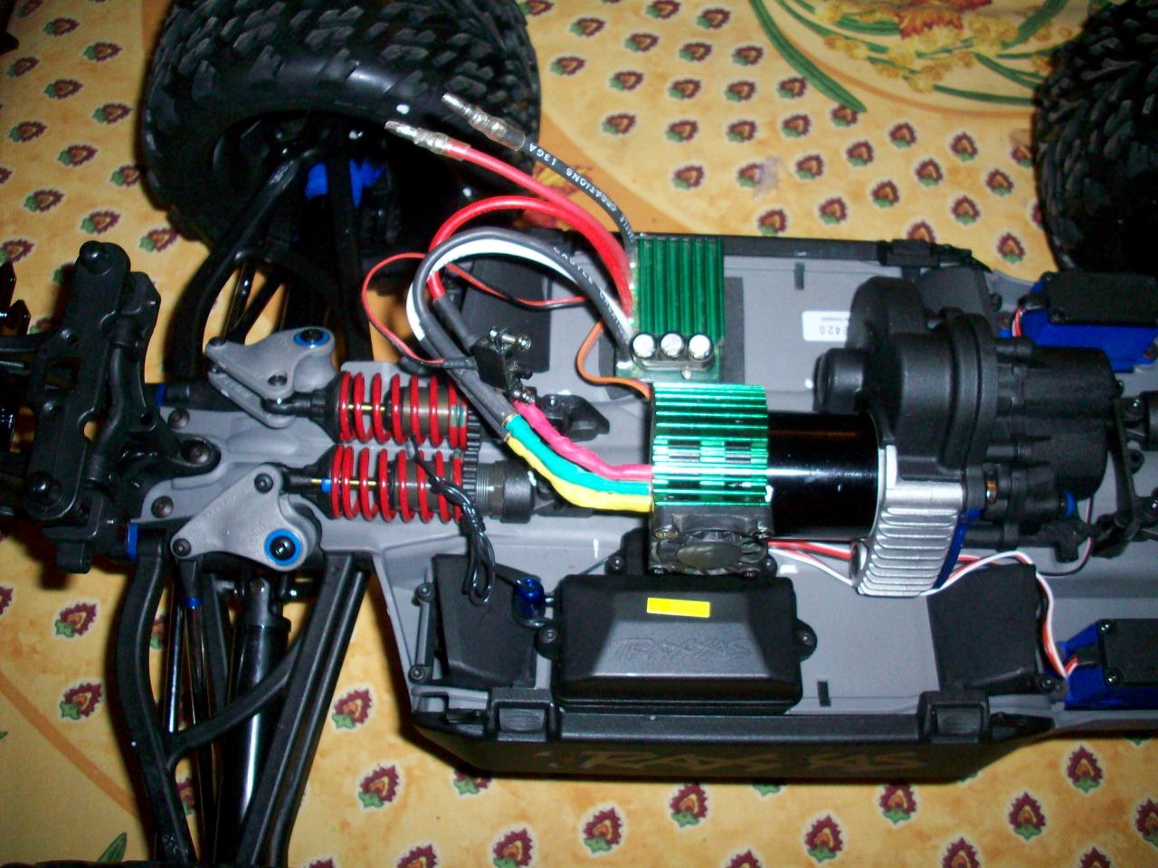

Messagepar camiseb46 » Lun Oct 13, 2008 17:52 pm
voilà les photos

Messagepar camiseb46 » Lun Oct 13, 2008 19:51 pm

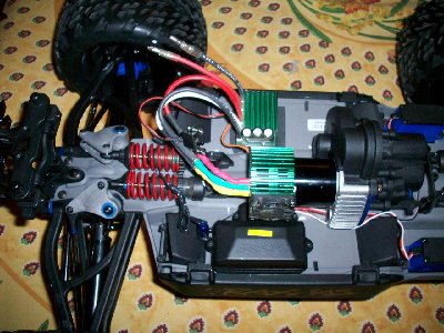

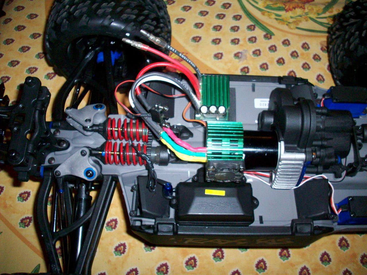

:D
c'est bon l 'ancien moteur brushless passe sans souçis, juste une modif a faire sur le pignon, manque plus que a faire quelques soudures
donc ma config:
-brushless in-line environ 600watts sous 14,4v
-2 x 7,2v
-pignon de 20 dents
-mamba max
demain les essais

camiseb46 a écrit:-pignon de 20 dents
C'est pas un peu gros pour un Revo et un BL ?

Messagepar camiseb46 » Jeu Oct 16, 2008 22:24 pm
premier essai :) premiere satisfaction et deception..
-le chassis en trial est vraiment top, c'est un vrai regal
-le mambax max chauffe trop et se met en coupure de protection!!! trop lourd le REVO?
-j 'ai mis un pignon de 15 dents pourtant....

camiseb46 a écrit:-le mambax max chauffe trop et se met en coupure de protection!!! trop lourd le REVO?
tu le ventile?

Messagepar camiseb46 » Ven Oct 17, 2008 7:34 am
non, je ventile que le moteur
sur mon e-savage j 'avais au probleme de chauffe sur le le vario, je vais le reprogrammé et faire un test
