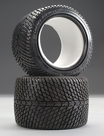

ça semble impec comme pneu :D mais trop tard j'ai commandé hier des pneus proline road rage 3.8" 40 séries street avec les jantes le tout à coller j'espère que c'est le bon choix pour enfin utiliser à fond la puisance brushless

Messagepar The Dude » Mer Sep 29, 2010 12:37 pm
c'est avec insert ou mousses ?? si c'est avec mousses, tes pneus vont centrifuger, il aurait mieux fallut que tu les colles toi mm comme ça tu aurais pu scotcher l’intérieur du pneu pour éviter ça ...

Messagepar clown » Mer Sep 29, 2010 14:01 pm
C'est de la mousse ,pour éviter que ça bouge tu rajoute du scotch fin double face entre le pneu et la mousse?
