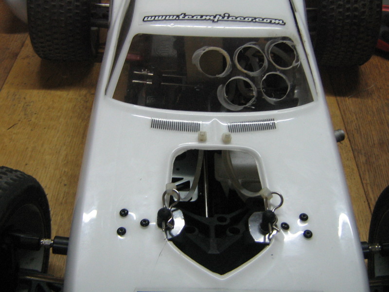

Voici ma première "réalisation" en matière de carrosserie : un Plymout Hemu Cuda d'origine HPI Savage adapté sur Hyper ST.
Pas mal de travail de découpe et d'ajustage est nécessaire, mais je ne m'attendais pas à moins, et le résultat est à la hauteur de mes espérance...correct. Very Happy
Voici les photos :
Comme vous pouvez le voir, les plots tombent juste sur les bords de l'aération du capot, ce qui fait que la carrosserie se décroche à ce niveau là lors des gros chocs...j'ai donc découpé dans une chute de lexan une espèce de "barrette" rejoignant les plots qui s'enfile entre la carrosserie et les crochets pour maintenir le tout ( pas encore testé, mais ça devrai fonctionner... ).
Sinon pour résumer un peu les modifs nécessaires : trous des plots à positionner, découpe des faux pots d'échappements sur les bas de caisse jusqu'aux dessous de portières, échancrure pour le réso, large agrandissement en hauteur et en longueurs des passages de roues avant et arrière, découpe du passage de support d'aileron...
Enfin voilà, comme dit plus haut et malgrais de nombreuses imperfections, je suis content du résultat pour un premier boulot, et je suis certain d'avoir un Hyper ST qui sort un peu de l'ordinaire! Wink
Bye! Very Happy

Messagepar El'Biglouch » Mar Aoû 11, 2009 10:07 am
Merci pour les commentaires. :D
Si j'ai posté mon boulot c'était bien pour montrer que ça passe avec un peu de taff. Je vois que ça en décide/inspire certains, c'était le but, c'est cool. :D
Pour le trou dans le capot, en fait j'ai un peu merdouillé... :lol: Je comptait mettre la simple prise d'air, donc j'ai enlevé le faux moteur moulé d'origine. Puis en regardant pour le passage des plots je me suis aperçu qu'ils tombaient pil poil sur le "bourelet" qui délimite le contour de la zone, donc pas top déjà, mais il restait encore un espoir. Ensuite, après 3 couches dans la carrosserie, plus de peinture! :shock: Ca a fini de me décourager de poser cette foutue prise d'air, ne sachant en plus pas trop comment la fixer...
Du coup j'ai une carrosserie bien aérée! :lol: :lol: :lol: M'enfin bon...pour ma première carro ça me va. Si je reprend un jours une Cuda, je saurai à quoi m'attendre et m'y prendrai certainement un peu mieux! Là je manquait vraiment d'organisation... ;)

Messagepar El'Biglouch » Mar Aoû 11, 2009 10:20 am
Oui j'ai pensé à la grille, mais faut trouver la bonne, souple et solide, dans une matière plastique.
Je vais pas me prendre la tête plus que ça pour ce modèle "cobaye"...je me garde ces idées de côté pour un prochain projet, plus propre et mieux pensé. ;)

Messagepar El'Biglouch » Mar Aoû 11, 2009 11:03 am
soyann a écrit:j'espère qu'elle va tenir, remarque sur un Truggy t'es pas toujours sur le dos comme avec un MT :mdr:
Hello.
Pourquoi elle tiendrai moins qu'une autre? Par rapport à la fixation avant? Parceque je me suis finalement fabriqué des pattes en Lexan que j'ai vissé ( 3 vis chacune ) de chaque côté de l'entrée d'air et qui viennent chopper les plots. C'est certes un peu barbare ( :mdr: ), mais la fonctionnalité passe avant l'esthétique.

Messagepar El'Biglouch » Mar Aoû 11, 2009 11:14 am
Pour illustrer un peu mes propos, voici une photo des dites pattes, avec en prime une vue sur le parebrise sauvagement drémélisé... :lol: :lol: :lol: ( j'entends déjà les "rho le gros sagouin!!!", mais très honnêtement je m'en fiche pas mal pour celle ci...et puis c'est pas ma faute c'est la perceuse qui dérapait! :lol: :lol: :lol: )
EDIT : Ah OK...je verai bien pour la solidité alors. ;)
